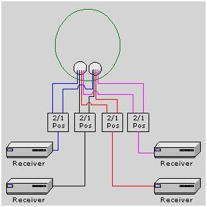

vGnp Geplaatst: 12 november 2011 Geplaatst: 12 november 2011 Het valt me nu pas op, maar je zei: de twin LNB kost zo'n 79 euro, en ik vermoed dat ik er 2 zal nodig hebben als 2 sat tuners (een twin en een gewone) wil aansluiten ? 1 x twin + 1 x single = 3 aansluitingen. Dat ga je met 2 twin LNBs dus niet redden. Je zult quad LNBs moeten gebruiken. Zie plaatje. vGnp VU+ Ultimo4K - FBC Cable - VU+ Ultimo4K - FBC Satellite Kathrein KEA 1000/W - Wavefield T90 Satlook Digital NIT
profiler270 Geplaatst: 12 november 2011 Auteur Geplaatst: 12 november 2011 Het valt me nu pas op, maar je zei: de twin LNB kost zo'n 79 euro, en ik vermoed dat ik er 2 zal nodig hebben als 2 sat tuners (een twin en een gewone) wil aansluiten ? 1 x twin + 1 x single = 3 aansluitingen. Dat ga je met 2 twin LNBs dus niet redden. Je zult quad LNBs moeten gebruiken. Zie plaatje. vGnp Dus als ik het goed begrijp, (en als ik je vorige uitleg over 1 satelliet en 1 quad lnb begrijp), met 2 satellieten zal ik dus nodig hebben: - 2 x quad LNB's - 2 x 4/1 DiSEqC switch Dan is het kostenplaatje direct al een beetje hoger want één zo'n Quad van Kathrein kost 117 Euro ... VU+Duo + HDD 1TB met OpenPli 4.0 - Philips PFL9704 - Onkyo TX - SR674E - Sony RDR-HX900
vGnp Geplaatst: 12 november 2011 Geplaatst: 12 november 2011 2 x 4/1 DiSEqC switch 3 x 2/1 switch. En ja, Kathrein = kwaliteit = kostenplaatje. Maar dan heb je wel een opstelling voor de rest van je leven. vGnp VU+ Ultimo4K - FBC Cable - VU+ Ultimo4K - FBC Satellite Kathrein KEA 1000/W - Wavefield T90 Satlook Digital NIT
