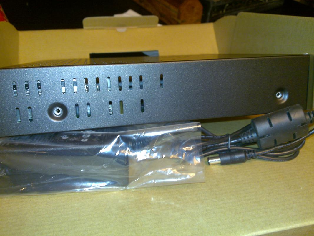

Ow ja, nieuw uit de doos? De importeur heeft hem blijkbaar al uitgepakt gehad (vingervlekken op de kast waren zichtbaar), er stond standaard al RSI E2 software op met een Nederlandse Hans lijst en er ontbreken TWEE schroeven aan de zijkant van het apparaat. Dat er een Nederlandse E2 image in gezet is door de importeur zou je als extra service positief moeten beoordelen, maar helaas, ik denk ten eerste dat ze dat niet kunnen blijven doen voor alle leveringen in de toekomst, en een klant wil een kraakvers apparaat tenzij anders gevraagd.
