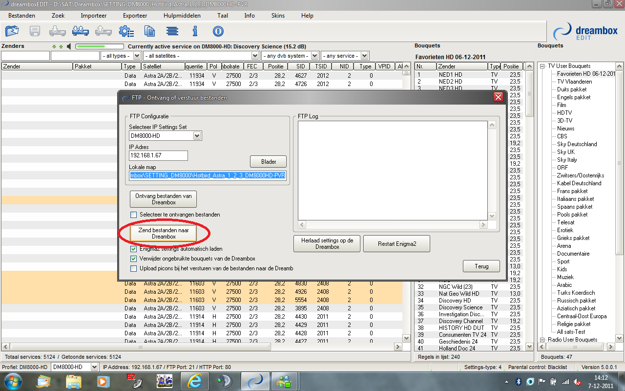

Geuze Geplaatst: 7 december 2011 Geplaatst: 7 december 2011 Hallo Ik heb DreamboxEdit op mijn computer ingeladen. Op mijn 7020 HD heb ik Astra 1 gedownload. Deze heb ook op mijn DreamboxEdit ingeladen. Dit is gelukt. Nu probeer ik bestaande settings in mijn DreamEdit in te laden, dit is mij nog niet gelukt. Kan iemand mij step by step vertellen hoe ik dat moet doen. Met andere ontvangers die ik heb gehad bewerk ik de hoofdlijst settings naar mijn wensen. Dus krijg ik uiteindelijk één grote lijst. Is dit ook bij de 7020 HD de gewoonte of wordt dit anders gedaan. Kan iemand mij vertellen welke bestaande settingslijst erg goed is. Vriendelijke groet Hans Visiosat Big Satellite schotel met 10 quad LNB's voor Astra 1, 2, 3, Hotbird, 9 oost, 4.8 oost, 5 west, 39 oost, 42 oost; 1 Spaun 4-v. uncom. disecqschak. + 3 Spaun 4-v. disecqschak.; 1 Spaun 2-v. uncom. disecqschak. + 2 Spaun 4-v. disecqschak; 2 losse Spaun 4-v. disecqschak. - Triax schotel, 78 cm voor 23.5 E met quad LNB (voor hogere regenreserve) - Triax schotel, 64 cm voor Eutelsat 5.0 W voor alle Franse zenders die vrij zijn. Bekabeld via bestaande Spaun schak.
Loui (K) Geplaatst: 7 december 2011 Geplaatst: 7 december 2011 (aangepast) Heb je wel de instellingen goed staan voor Enigma2 7 december 2011 aangepast door Loui (K)
Geuze Geplaatst: 7 december 2011 Auteur Geplaatst: 7 december 2011 Loui (K) Loui ik bedoel settings die door iemand gemaakt zijn en op het internet staan. Die wil ik graag in mijn settingeditor. Weet jij een goede settingslijst. Groet Hans Visiosat Big Satellite schotel met 10 quad LNB's voor Astra 1, 2, 3, Hotbird, 9 oost, 4.8 oost, 5 west, 39 oost, 42 oost; 1 Spaun 4-v. uncom. disecqschak. + 3 Spaun 4-v. disecqschak.; 1 Spaun 2-v. uncom. disecqschak. + 2 Spaun 4-v. disecqschak; 2 losse Spaun 4-v. disecqschak. - Triax schotel, 78 cm voor 23.5 E met quad LNB (voor hogere regenreserve) - Triax schotel, 64 cm voor Eutelsat 5.0 W voor alle Franse zenders die vrij zijn. Bekabeld via bestaande Spaun schak.
icesat Geplaatst: 8 december 2011 Geplaatst: 8 december 2011 (aangepast) Ik heb DreamboxEdit op mijn computer ingeladen. Op mijn 7020 HD heb ik Astra 1 gedownload. Deze heb ook op mijn DreamboxEdit ingeladen. Dit is gelukt. Nu probeer ik bestaande settings in mijn DreamEdit in te laden, dit is mij nog niet gelukt. Kan iemand mij step by step vertellen hoe ik dat moet doen. op dezelfde manier zoals je die uit de dreambox haalt alleen moet je nu versturen naar de dreambox kiezen 8 december 2011 aangepast door profil 1

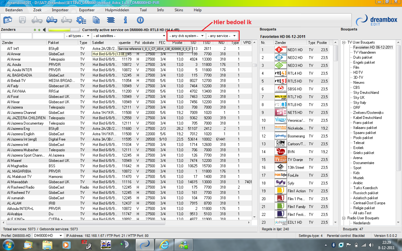

Geuze Geplaatst: 8 december 2011 Auteur Geplaatst: 8 december 2011 Hallo Ik heb gisteravond toch voor mekaar gekregen een bestaande settingslijst in mijn DreamboxEdit te downloaden. Ik ga deze settings aanpassen aan mijn wensen. Wat ik heel jammer vind is dat ik op de editor niet kan zien of de kanalen gecodeerd zijn of niet. Ook op de Dreambox niet. Is dit in te stellen. Vriendelijke groet Hans Visiosat Big Satellite schotel met 10 quad LNB's voor Astra 1, 2, 3, Hotbird, 9 oost, 4.8 oost, 5 west, 39 oost, 42 oost; 1 Spaun 4-v. uncom. disecqschak. + 3 Spaun 4-v. disecqschak.; 1 Spaun 2-v. uncom. disecqschak. + 2 Spaun 4-v. disecqschak; 2 losse Spaun 4-v. disecqschak. - Triax schotel, 78 cm voor 23.5 E met quad LNB (voor hogere regenreserve) - Triax schotel, 64 cm voor Eutelsat 5.0 W voor alle Franse zenders die vrij zijn. Bekabeld via bestaande Spaun schak.
Loui (K) Geplaatst: 8 december 2011 Geplaatst: 8 december 2011 (aangepast) Jazeker is dat in te stellen net boven de lijst in de Editor kun je selecteren tussen "any DVB System" en je kan daarnaast kiezen voor gecodeerd of FTA. 8 december 2011 aangepast door Loui (K)
Geuze Geplaatst: 8 december 2011 Auteur Geplaatst: 8 december 2011 Loui (K) Ik kan niet vinden wat je bedoeld. De bovenste rij van de Dreamboxeditor begint met File Search import. De volgende rij met pictogrammen Open, FTP. Waar moet ik het zoeken. Hoor van je. Groet Hans Visiosat Big Satellite schotel met 10 quad LNB's voor Astra 1, 2, 3, Hotbird, 9 oost, 4.8 oost, 5 west, 39 oost, 42 oost; 1 Spaun 4-v. uncom. disecqschak. + 3 Spaun 4-v. disecqschak.; 1 Spaun 2-v. uncom. disecqschak. + 2 Spaun 4-v. disecqschak; 2 losse Spaun 4-v. disecqschak. - Triax schotel, 78 cm voor 23.5 E met quad LNB (voor hogere regenreserve) - Triax schotel, 64 cm voor Eutelsat 5.0 W voor alle Franse zenders die vrij zijn. Bekabeld via bestaande Spaun schak.
Loui (K) Geplaatst: 8 december 2011 Geplaatst: 8 december 2011 Loui (K) Ik kan niet vinden wat je bedoeld. De bovenste rij van de Dreamboxeditor begint met File Search import. De volgende rij met pictogrammen Open, FTP. Waar moet ik het zoeken. Hoor van je. Groet Hans kijk maar!!

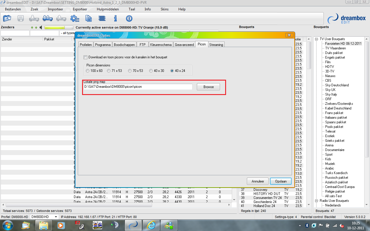

Geuze Geplaatst: 9 december 2011 Auteur Geplaatst: 9 december 2011 Hallo Ik heb de settingeditor aardig voor mekaar. Het enige wat nog niet functioneert zijn de picons. Ik vlc videolan geïnstalleerd. Bij de favorieten zien ik wel de ruimte vrij voor de picons maar ze zijn leeg. Hoe los ik dit op. Hans Visiosat Big Satellite schotel met 10 quad LNB's voor Astra 1, 2, 3, Hotbird, 9 oost, 4.8 oost, 5 west, 39 oost, 42 oost; 1 Spaun 4-v. uncom. disecqschak. + 3 Spaun 4-v. disecqschak.; 1 Spaun 2-v. uncom. disecqschak. + 2 Spaun 4-v. disecqschak; 2 losse Spaun 4-v. disecqschak. - Triax schotel, 78 cm voor 23.5 E met quad LNB (voor hogere regenreserve) - Triax schotel, 64 cm voor Eutelsat 5.0 W voor alle Franse zenders die vrij zijn. Bekabeld via bestaande Spaun schak.
Geuze Geplaatst: 10 december 2011 Auteur Geplaatst: 10 december 2011 Hallo Ik heb de editor er nu op staan en ben nu zo ver dat het werkt. Het enige wat niet werkt zijn picons. De ruimte voor picon per kanaal is er wel maar het is leeg. Ik weet niet hoe ik dit oplossen moet. Groet Hans Visiosat Big Satellite schotel met 10 quad LNB's voor Astra 1, 2, 3, Hotbird, 9 oost, 4.8 oost, 5 west, 39 oost, 42 oost; 1 Spaun 4-v. uncom. disecqschak. + 3 Spaun 4-v. disecqschak.; 1 Spaun 2-v. uncom. disecqschak. + 2 Spaun 4-v. disecqschak; 2 losse Spaun 4-v. disecqschak. - Triax schotel, 78 cm voor 23.5 E met quad LNB (voor hogere regenreserve) - Triax schotel, 64 cm voor Eutelsat 5.0 W voor alle Franse zenders die vrij zijn. Bekabeld via bestaande Spaun schak.
Loui (K) Geplaatst: 10 december 2011 Geplaatst: 10 december 2011 (aangepast) Je moet ook aangeven waar jij je picons hebt staan op je PC welke Map En hier http://www.megaupload.com/?d=HYZUC802 heb je de link van de picons die je kan gebruiken hiervoor ze zijn up to date. 10 december 2011 aangepast door Loui (K)
Geuze Geplaatst: 10 december 2011 Auteur Geplaatst: 10 december 2011 Loui Ik vind het erg goed dat je mij met voorbeelden laat zien hoe het moet. Ik begrijp ook dat ik de picons van mijn computer moet inladen met bladeren. Hoe krijg ik de picon op mijn pc. Loui omdat ik 67 ben duurt het voor mij wat langer voor ik het begrijp, maar er uit komen staat vast. Hans Visiosat Big Satellite schotel met 10 quad LNB's voor Astra 1, 2, 3, Hotbird, 9 oost, 4.8 oost, 5 west, 39 oost, 42 oost; 1 Spaun 4-v. uncom. disecqschak. + 3 Spaun 4-v. disecqschak.; 1 Spaun 2-v. uncom. disecqschak. + 2 Spaun 4-v. disecqschak; 2 losse Spaun 4-v. disecqschak. - Triax schotel, 78 cm voor 23.5 E met quad LNB (voor hogere regenreserve) - Triax schotel, 64 cm voor Eutelsat 5.0 W voor alle Franse zenders die vrij zijn. Bekabeld via bestaande Spaun schak.
