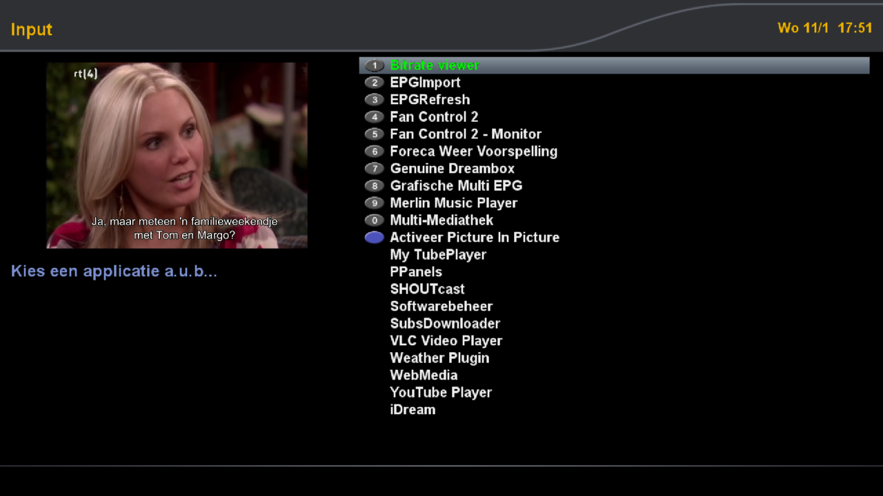

Ik ben E1 gewend dus moet even wennen aan de openPLI E2 interface. Mogelijk kan iemand mij wat tips geven?
Wat ik niet helemaal snap is dat sommige applicaties onder de blauwe toests (blue panel) komen te staan en andere zie je weer via het [Menu] [Applicaties].
Weet iemand wat het verschil is?
Ik heb bijvoorbeeld Netcaster en Shoutcast geinstalleerd. Netcaster vind ik terug onder de blauwe toests en Schoutcast staat weer onder het menu - applicaties.
Dreambox 7020 & 600
Er is geen verschil, het is in mijn ogen een extraatje in Pli om onder de blauwe toets de plugins te plaatsen. en in Menu/Applicaties is normaal bij elke image.
aangepast door Loui (K)
Dus er zit verschil tussen een applicatie en een plug in waarschijnlijk....
Ligt eraan hoe je het bekijkt,De applicaties die jij ziet in Menu/Applicaties zijn het zelfde als onder de blauwe knop alleen worden ze daar niet allemaal getoond. Kijk zo ziet het er bij mij uit post-33346-0-32806000-1326300824_thumb.png

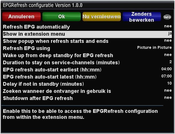

Hangt (ook) van de plugin/applicatiebouwer af. Bij b.v. EPGRefresh heb je de optie
om de plugin behalve onder Applicaties ook onder de blauwe knop te plaatsen.
