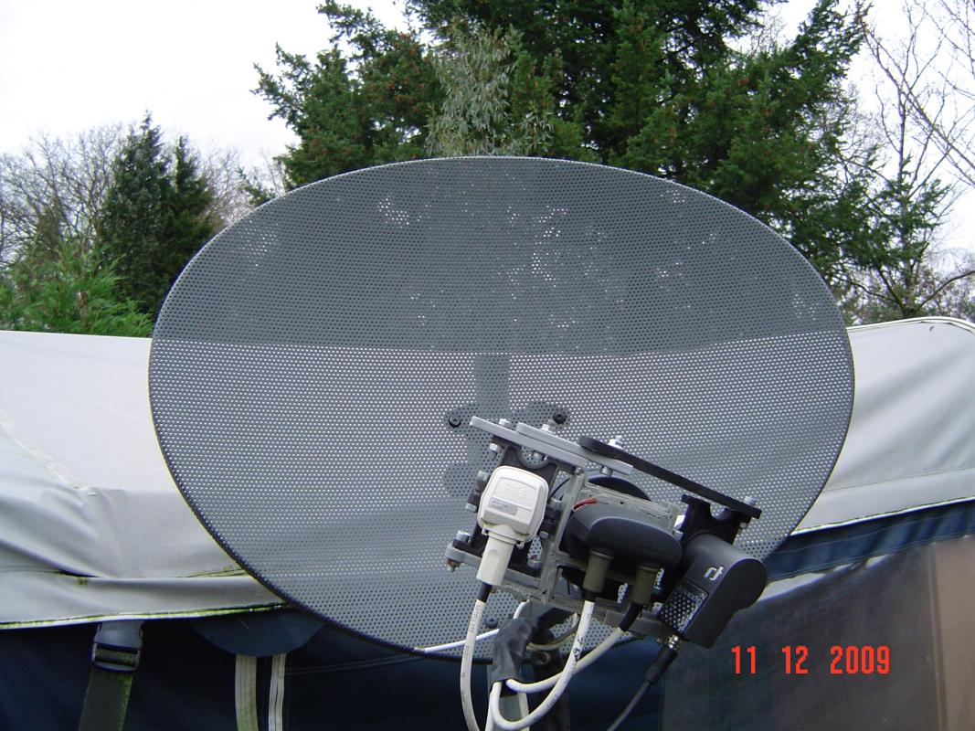

JoeG135 Geplaatst: 25 januari 2012 Geplaatst: 25 januari 2012 hoi allemaal ik ben Joe en wil raven schotel ombouwen voor ontvangst van resp 13 19.2 23.5 28.2 en 28,5 dit is in verleden prima gelukt met beetje knutselwerk maar nu wil ik het doen met 4 alps probleem is de houder ik wil gelijk 2 naast elkaar hebben ipv 1 in het midden wie heeft er een tip voor me? groeten Joe SAB Titan I & Technisat Multytenne

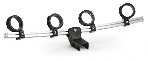

satencom Geplaatst: 25 januari 2012 Geplaatst: 25 januari 2012 Welkom JoeG135  Wat zou kunnen passen is een Multiblock Universal Lnb Houder MFU4(A043) er is eigenlijk weinig wat op deze schotel past ,of een andere schotel Volgens de wet van Bartjens moet het kunnen  En met de vriendelijke groeten Hendrik  En Is je Probleem opgelost? Help anderen door te vertellen hoe je dat hebt gedaan.
JoeG135 Geplaatst: 25 januari 2012 Auteur Geplaatst: 25 januari 2012 ok hendrik waar kan je die houder verkrijgen ? SAB Titan I & Technisat Multytenne
mereltje Geplaatst: 25 januari 2012 Geplaatst: 25 januari 2012 MFU4(A043) Google hier eens op Groeten Willy   Luister naar ieders kritiek maar behoud je eigen oordeel (William Shakespeare)
satencom Geplaatst: 25 januari 2012 Geplaatst: 25 januari 2012 Als je dit Multiblock Universal Lnb Houder MFU4(A043) of het bericht van mereltje dat werkt ook ,als je dat in Google plaatst zal je er vast wel 1 vinden ,hier mogen geen links geplaatst worden ,je zult zelf even moeten zoeken Volgens de wet van Bartjens moet het kunnen  En met de vriendelijke groeten Hendrik  En Is je Probleem opgelost? Help anderen door te vertellen hoe je dat hebt gedaan.

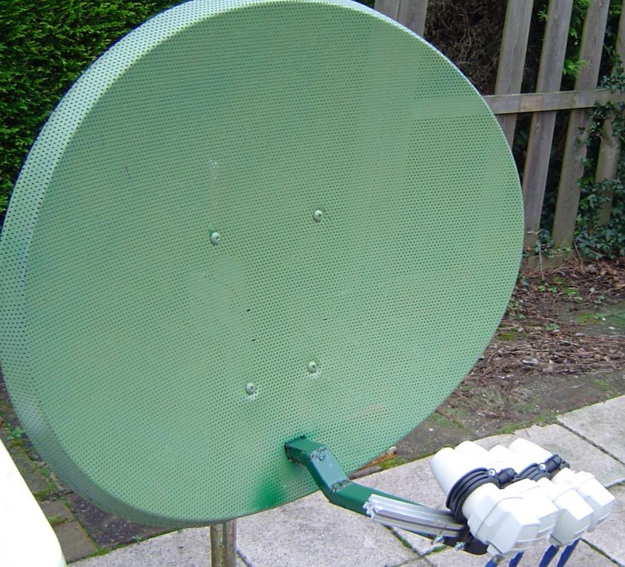

JoeG135 Geplaatst: 13 augustus 2013 Auteur Geplaatst: 13 augustus 2013 kwam er achter dat de feed arm nu te kort is, duurde even voordat ik een nieuwe gelast heb die heb ik klaar. hoek is ook anders nu wordt uitzoeken maar zo blijf je bezig  hoop op goede scores SAB Titan I & Technisat Multytenne

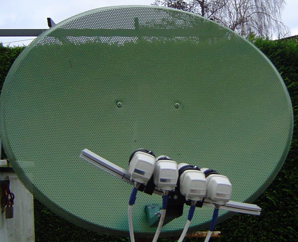

JoeG135 Geplaatst: 12 januari 2014 Auteur Geplaatst: 12 januari 2014 even een tussenstand moest de beugel ook ietwat buigen en ga binnenkort de buitenste (13 en 28) vervangen door normale LNB s tot nog toe overal ontvangst SAB Titan I & Technisat Multytenne
edbe Geplaatst: 12 januari 2014 Geplaatst: 12 januari 2014 even een tussenstand moest de beugel ook ietwat buigen en ga binnenkort de buitenste (13 en 28) vervangen door normale LNB s tot nog toe overal ontvangstDSC01718.JPG  nog steeds met een raven schotel 2 x KPN TV+ Box & Formuler Z11 ProÂ

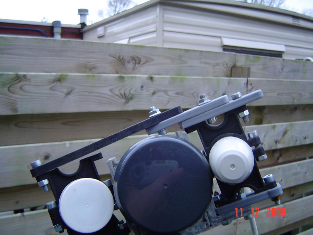

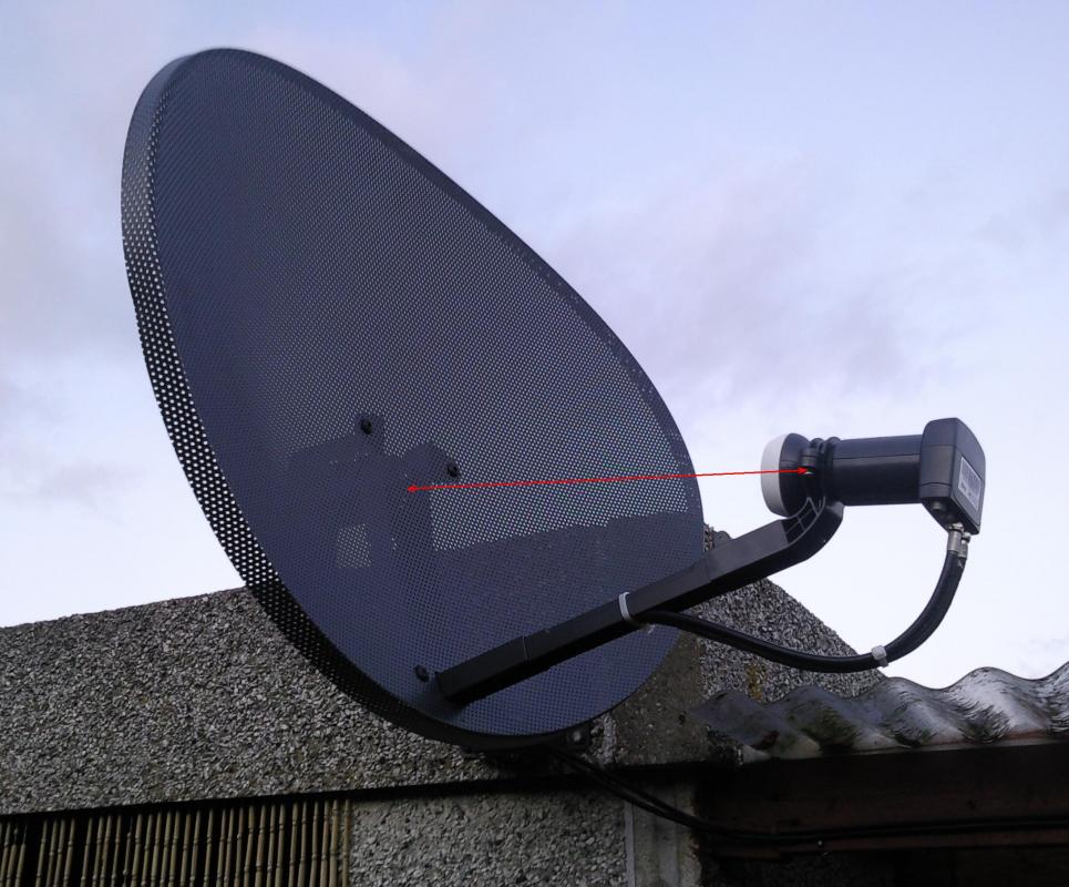

Sprietje Geplaatst: 13 januari 2014 Geplaatst: 13 januari 2014 Beste JoeG135  Dat je de zaak flink moest gaan verbouwen met een Multiblock Universal Lnb Houder MFU4(A043), dat had ik je al wel kunnen vertellen. Belangrijk is in ieder geval dat de afstand van de schotel tot aan het midden van de lnb-houder met de nieuwe rail precies hetzelfde is als voorheen met de originele lnb-houder. Ook is het heel belangrijk dat de kijkrichting van de lnb’s precies hetzelfde is. Ik heb dat in de bijlage aangegeven waar dat punt ligt. Of de lnb’s met die universele rail die je nu hebt dicht genoeg tegen elkaar aan kunnen staan kan ik wel voor je uitrekenen en ook hoe schuin de rail moet staan. Dan moet ik wel de afstand even weten van het midden van de lnb-klem tot aan de schotel op 40% van de hoogte van de schotel gemeten zoals ik met de rode pijl heb aangegeven en weten waar de schotel ongeveer staat.
JoeG135 Geplaatst: 15 januari 2014 Auteur Geplaatst: 15 januari 2014 ja het is nog steeds een raven schotel zal er volgende keer meer pics bij zetten en het opmeten je leert hier iedere keer bij bedankt SAB Titan I & Technisat Multytenne

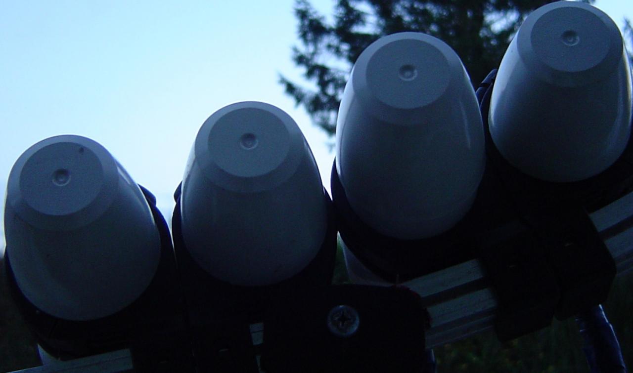

JoeG135 Geplaatst: 19 januari 2014 Auteur Geplaatst: 19 januari 2014 Wilde vrijdag de buitenste LNB s plaatsen maar omdat het pijpenstelen regende stel ik het nog even uit wel voordat het regende pics gemaakt SAB Titan I & Technisat Multytenne
Sprietje Geplaatst: 19 januari 2014 Geplaatst: 19 januari 2014 Beste JoeG135  Of je lnb’s precies op de juiste afstand van de schotel staan, kan ik niet beoordelen. Voor een optimaal signaal is dat natuurlijk wel heel belangrijk. Klopt die afstand niet, dan staan de lnb’s achter of voor het brandpunt waar de signalen gebundeld zijn. Eén ding klopt volgens mijn niet en dat is de schuinte van de rail. Zover ik dat zo kan zien staat die 16 graden schuin en dat is te schuin voor Nederland. Hoe schuin die dan wel moet staan kan ik alleen maar zeggen als ik weet waar de schotel ongeveer staat. De afstand van de lnb’s onderling zou ik ook wel uit kunnen rekenen maar dan moet ik wel de afstand weten zoals ik dat in bericht 10 gevraagd heb van de oorspronkelijke schotel.
edbe Geplaatst: 19 januari 2014 Geplaatst: 19 januari 2014 Wilde vrijdag de buitenste LNB s plaatsen maar omdat het pijpenstelen regende stel ik het nog even uit wel voordat het regende pics gemaakt ziet er top uit. 2 x KPN TV+ Box & Formuler Z11 ProÂ
JoeG135 Geplaatst: 19 januari 2014 Auteur Geplaatst: 19 januari 2014 ziet er top uit. Afgezien het laswerk,ja SAB Titan I & Technisat Multytenne
