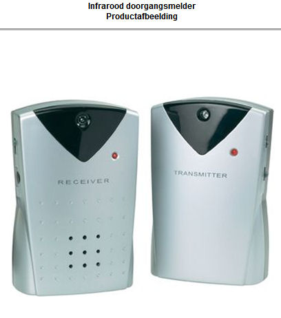

@ freak;
Misschien bedoel je dit:
Google eens op infrarood doorgangsmelder.

Hier nog even een fototje van de site afgehaald, maar waarschijnlijk niet de naam noemen van de winkel, maar ############

Met een spiegel/reflector is vaak vragen om problemen en valse meldingen.
Simpelweg omdat de reflector kan beslaan/regendruppels/bevriezen enz.
Veel beter werkt een zender en ontvanger hier zit een stukje electronica in wat er vaak voor zorgt dat door de stroomopname de unit net iets warmer wordt zodat condens ed. geen kans heeft.
Is ongeveer even duur (rond de 60 euro) werkt op 12V/24V maar werkt wel veeeeel betrouwbaarder.
Nadeel je moet naar beide (zender en ontvanger) met een kabeltje en je hebt een extra voeding nodig.
