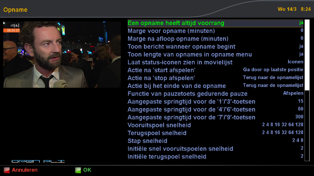

Ik zal eens gaan testen met de voorrang optie.

Laatste idee:
Onder /instellingen /opnames staat: " opname op de achtergrond : enkel voor harde schijf " of zoiets (weet het niet exact van buiten) in het menu dat Loui (K) laat zien; maar dan op het tweede blad. Wat staat er bij jou? En gebruik je een interne of externe HDD?
