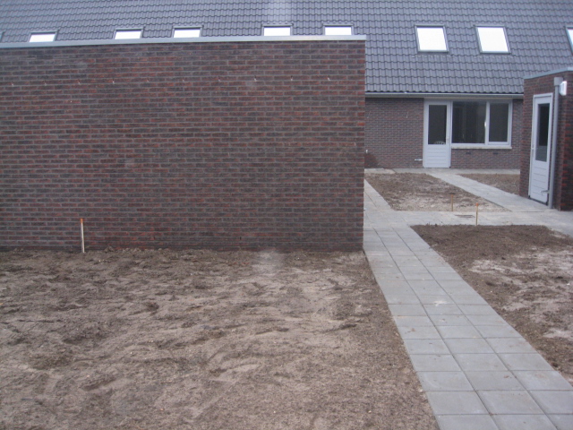

Ik wil een schotel big viasat plaatsen op een stenen schuurtje achter in de tuin.
de hoogte van de stenen schuur is 2 meter en 65 cm
De woningbouw stichting had het over vanaf maai grond hoogte ,dus niet van het dak van de schuur !,
klopt dat wel,
moet er gemeten worden vanaf het dak van de stenen schuur of vanaf de maai grond om binnen de 3meter grens te blijven,
en om geen lichte bouwvergunning te hoeven aan te vragen volgens de regels van de VROM.

onder B. inb. inclusief de drager, niet hoger zijn dan 3 meter (vanaf de voet
gemeten);
Is dit vanaf het dak van de schuur of vanaf de grond?

Waarom wil je hem speciaal op het dak plaatsen?
Gewoon vanaf de onderkant mast tot aan de top van schotel, of indien mast boven de schotel uitsteekt tot aan bovenkant mast.
De totale hoogte van de installatie zelf. Niks grond.

Inderdaad @alx en @grunnsat
Een schotel mag op een plat dak geplaatst worden en dan wordt er vanaf het plat dak gemeten. Voor de stabiliteit bij storm is het echter wel aan te bevelen de onderzijde van de schotel niet meer dan 30cm boven de tegelvoet te plaatsen dus zul je in dit geval nooit aan 3 meter boven het plat dak komen tenzij je die hoogte nodig hebt om de signalen boven een obstakel uit te ontvangen maar dan moet de mast wel getuid worden om verschuiven, omwaaien en vering in de mast te voorkomen.
@Higlander53, de hoogte op je schuir dak is ruim voldoende om evt over het dak van het huis te kijken met een schotel ,signaal komt onder een hoek van ca 18 graden binnen.
