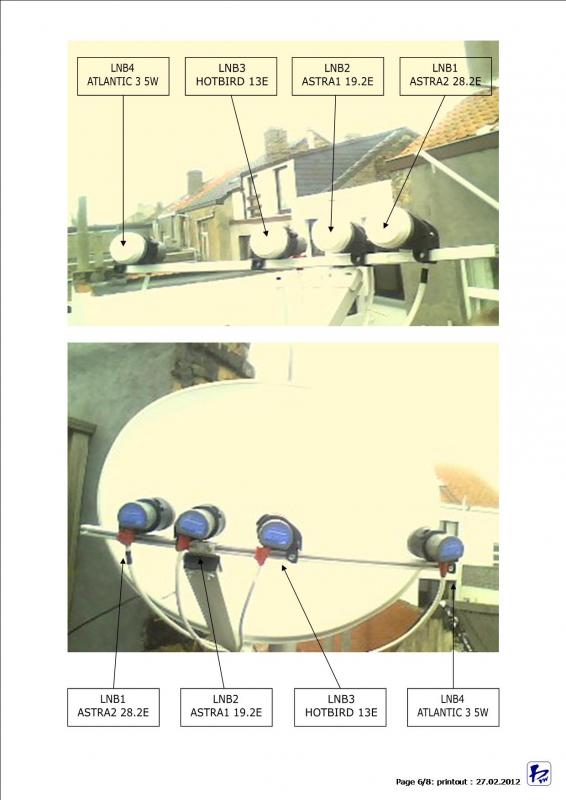

Ik heb een nieuwe satelliet set aangeschaft : dd 27feb2012, bestaande uit : 1 ontvanger SAB TITAN1, 1 SAB 4/1 disecq, 4 universal single LNB M-VISION, 1 multifocus schotel GES 85.
Op lnb1 ontvang ik : ASTRA2 28.2E, op lnb2 ontvang ik : ASTRA1 19.2E, op lnb3 ontvang ik : HOTBIRD 13E, en op lnb4 ontvang ik : ATLANTIC 3_5W.

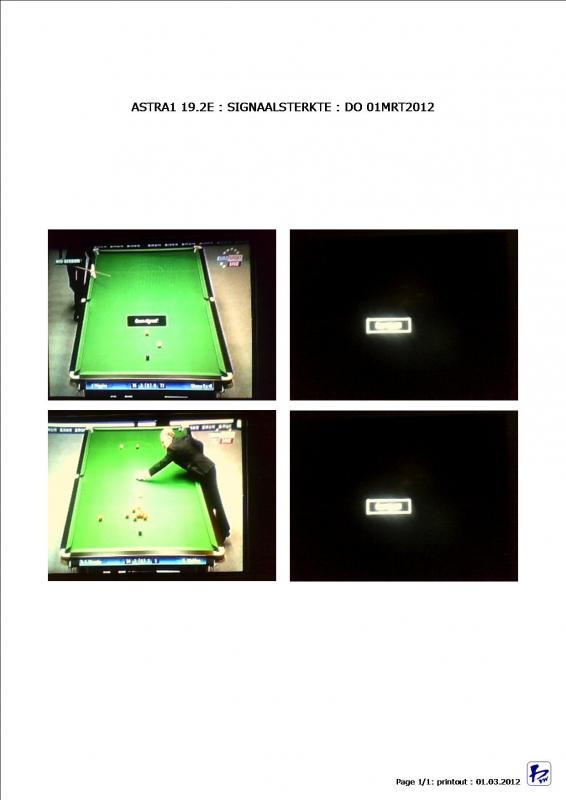

Ik zit met een blijvend aanlopend probleem, namelijk steeds weer wegvallen van het signaal op de satelliet ASTRA1 19.2E. (lnb2) gepaard gaande met stilstaandbeeld met melding geen signaal, zwart scherm melding geen signaal.
Dit probleem doet zich enkel voor met de ASTRA1 19.2E ontvangst (lnb2), bij de andere satellieten in mijn configuratie is er geen enkel probleem!
Ik heb eerst een test gedaan dmv de SAB 4/1 disecq te verwijderen uit de sat-installatie en de lnb2 ASTRA1 19.2E rechtstreeks op de SAB TITAN1 aan te sluiten, resultaat geen signaalverlies, geen stilstaandbeeld met melding geen signaal, geen zwart scherm melding geen signaal.
Dus zonder de disecq was er totaal geen probleem, en de lnb2 was ook niet defect, viel niet uit!

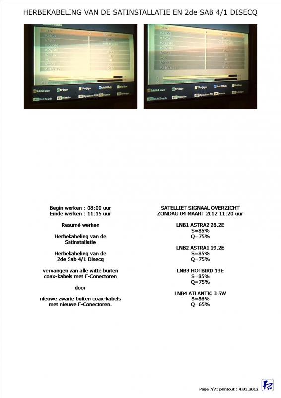

Na deze te hebben verwisseld en herbekabeld in de sat-installatie op donderdag 1mrt2012 jongstleden was het probleem tijdelijk van de baan, na enkele uren begon het probleem op de ASTRA1 19.2E satelliet weer van voor af aan.

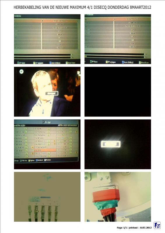

Op donderdag 8maart2012 jongstleden, dan de hele sat installatie herbekabeld met nieuwe zwarte buiten coax-kabel en de nieuwe disecq in de installatie geplaatst.
Wat denk je ? idd : terug hetzelfde probleem op de lnb2 ASTRA1 19.2E.

I.v.m. nieuwe lnb plaatsen : als ik de switch MAXIMUM DISECQ 4/1, zoals ik reeds vermelde in mijn aangebracht onderwerp deze morgend, verwijder uit mijn sat-installatie, en de lnb2 waarop de ASTRA1 19.2E te ontvangen is, rechtstreeks aansluit op mijn SAB TITAN2 HD COMBO ontvanger ontvangt deze lnb2 zonder probleem en perfect de ASTRA1 19.2E, m.a.w. : rechtstreekse aansluiting zonder switch = geen beeldstilstand met vermelding geen signaal, geen zwart scherm.
Dus ligt dit probleem dan wel aan de lnb ?
Volgens mij toch niet , ik kan natuurlijk verkeerd redeneren, maar de realiteit is nu eenmaal : met switch problemen, zonder switch geen problemen.

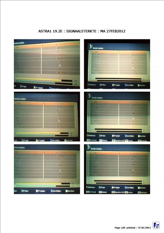

I.v.m. het signaal van de ASTRA1 19.2E op de lnb2 : het signaal gemeten op uitlijning was : S=85% en Q=75%
Het signaal nu op het ogenblik is nu op dit huidige moment (er is nu wel beeld) : S=84% en Q=72%
Om de 5-6 seconden is het signaal voor beiden 0% (zoals nu, geen signaal meer,) ook duurt het soms tot 15 minuten vooralleer er terug beeld en signaal is.

Zo juist een recente signaal stand bekeken : zo18mrt2012 19:02
LNB1 = ASTRA2 28.2E / S=85% Q=76%
LNB2 = ASTRA1 19.2E / S=0% Q=0% / S=85% Q=76%
LNB3 = HOTBIRD 13E / S=85% Q=76%
LNB4 = ATLANTIC 3_5W / S=86% Q=68%
