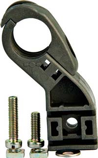

In Duitsland zijn voor de Visiosat Big Bisat 23mm lnb-klemmen te koop, zie afbeelding.
Kijk even op de Special van de transponder, dan kun je zelf uitrekenen hoe dik je koppen mogen zijn, zie: http://www.sat4all.com/forums/topic/322745-updownlink-2012-3-is-uit-en-special-lnb-afstanden-berekenen/

De twee lnb’s voor de Astra 1 en 3 moeten voor een Visiosat Big Bisat 54,6mm hart op hart van elkaar staan.
Als je dan voor de zwakkere Astra 3 een lnb gebruikt met een kop van 60mm en een Alps voor de sterke Astra 1, dan blijven de lnb’s 4,6mm van elkaar (60+40=100/2=50mm hart op hart). Waar je wel rekening mee moet houden is of de behuizingen van de lnb’s niet tegen elkaar komen. Sommige types hebben de 4 aansluitingen naast elkaar, andere achter elkaar.
Beste riji
Ik heb het nog even voor je na zitten rekenen maar je kunt een Inverto Black Ultra Quad voor de Astra 3 nemen en een Alps Quad voor de Astra 1. De behuizingen komen dan precies tegen elkaar aan te staan, de koppen staan op de juiste afstand van elkaar. Natuurlijk kun je i.p.v. de Alps quad ook een Megasat Quad nemen.
