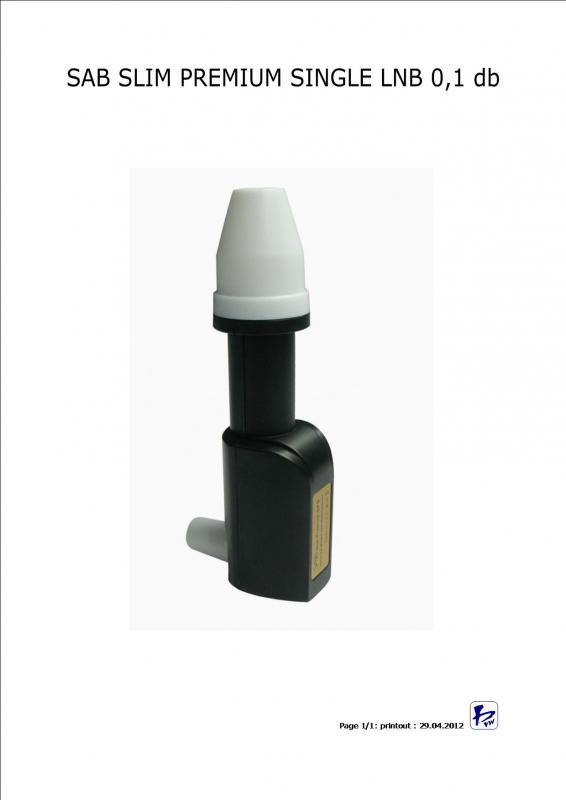

Beste leden/lezers
Graag had ik de ondervindingen : zowel de positieve als de negatieve ondervindingen : ivm de SAB SLIM PREMIUM SINGLE LNB's 0,1 db van de leden/lezers willen bekomen.

Beste bvwsatellite
Laat ik het volgende over punt-lnb’s (smalle lnb’s) zeggen:
De feedhorn (vangtrechter) aan een lnb is niet voor niets uitgevonden. De feedhorn zorgt er voor dat als de schotel de signalen niet helemaal goed naar één punt brengt of de lnb niet helemaal precies in het brandpunt staat, de signalen toch goed door de lnb worden opgevangen.
Smalle- of punt-lnb’s bestaan nog niet zo lang maar de Alps-lnb’s al wel het langst. Deze laatste is een goede lnb die zijn kwaliteiten bewezen heeft ook na vele jaren. Helaas zijn ze niet goedkoop.
Alle andere merken zijn pas vrij recent op de markt gekomen en moeten hun degelijkheid nog bewijzen.
Zo is door heel veel gebruikers vastgesteld dat de Inverto multifeed-lnb aanzienlijk minder presteert als er regendruppels op de kop zitten. Een aantal anderen punt-lnb’s hebben dit probleem in veel mindere mate maar alle punt-lnb’s hebben helaas niet de vangtrechter van een volwaardige lnb.
Mijn advies is dan ook om deze smalle lnb’s alleen maar te gebruiken als dit noodzakelijk is omdat er geen ruimte is voor lnb’s met feedhorn omdat ze te dicht op elkaar moeten staan.
Helaas heb ik geen ervaring met de SAB premium single lnb. Zelf plaats ik liever een grotere schotel zodat er meer ruimte is voor lnb’s dan dat ik deze smalle lnb’s moet gaan gebruiken.

Beste bvwsatellite
Dan zou ik proberen om voor de sterke satellieten de Sab slim premium lnb te nemen en voor de zwakke satellieten de grote lnb’s als daar natuurlijk de ruimte voor is.

Graag zou ik nog een opmerking over SAB lnb’s willen maken.
Het merk SAB heeft een heel programma van satellietontvangers, schotels, lnb’s enz. Ik mag aannemen dat hun eigen spullen optimaal op elkaar zijn afgestemd.
De schotels van SAB lijken erg veel op die van Triax met een inklapbare lnb-arm maar de f/D verhouding van deze schotels is behoorlijk verschillend. De ontvangsthoek van een lnb moet namelijk overeen komen met f/D verhouding van de schotel.
Internationaal zijn er afspraken gemaakt dat de f/D verhouding bij offsetschotels 0,65 moet zijn. Dat heeft zo zijn reden waarover ik nu niet verder wil ingaan omdat het dan veel te technisch wordt. Triax wijkt hier een klein beetje van af met een f/D-verhouding van 0,6 maar SAB-schotel hebben zelfs een f/D-verhouding van 0,5. Ik mag er van uit gaan dat de lnb’s van SAB hierop aangepast zijn. Heb je een lnb met een kijkhoek voor een f/D verhouding van 0,5, dan moet hij een grotere ontvangshoek hebben. Plaats je nu zo’n lnb op een schotel met een f/D verhouding van 0,6 of 0,65, dan kijkt de lnb veel te veel over de rand van de schotel heen. Dit resulteert is het ontvangen van atmosferische ruis als de achtergrond van de schotel de hemel is, of warmtestraling (ook een vorm van ruis) als de achtergrond van de schotel bijv. een stenen muur is.
Deze ruis verlaagt de signaalkwaliteit behoorlijk.
Ik vraag me dan ook af of een SAB-lnb een verstandige keus is om die te gebruiken op een andere schotel dan SAB.
Dan kan ik je geruststellen sprietje , Op een triax 88 cm alvast prima resultaat ( wel met de gewone variant ) , Ik heb sinds een tijdje een SAB quad premium lnb op 28 oost staan .
