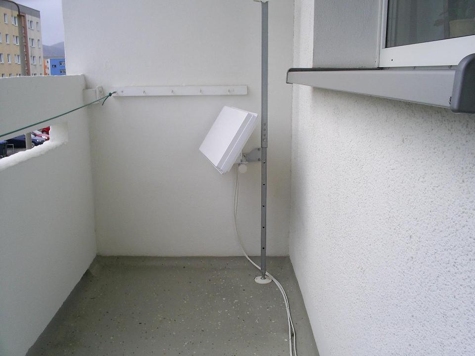

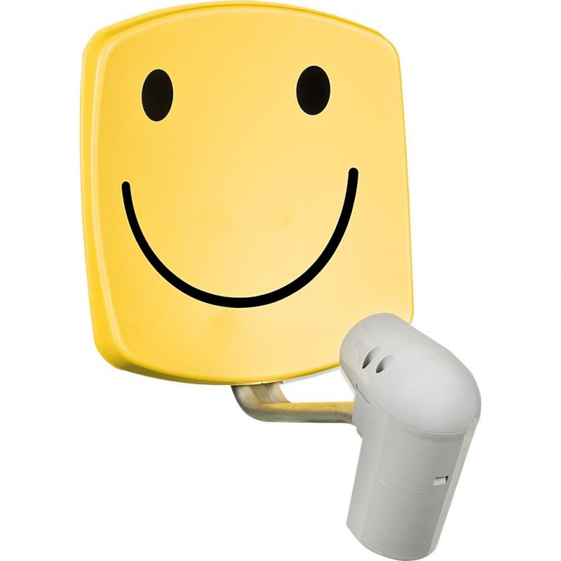

Sprietje Geplaatst: 10 mei 2012 Geplaatst: 10 mei 2012 Beste Tonskidutch Ik heb de indruk dat Peter-B geen behoefte heeft om meerdere satellieten te ontvangen en dat het liefst zo klein mogelijk moet zijn vanwege het zicht, vandaar ook zijn vraag wat de minium grootte van een schotel moet zijn. Natuurlijk is het waar dat TV Vlaanderen over niet al te lange tijd over gaat naar de Astra 3 en CanalDigitaal waarschijnlijk binnen 2 jaar. Je kunt de schotel dan altijd nog draaien naar de Astra 3. Het ontvangen van zowel de Astra 1 als 3 wordt op een heel klein schoteltje heel moeilijk of zelfs onmogelijk. Ook heb je veel minder regenreserve. Een heel klein schoteltje is de Satman 33, zie bijlage met een smile maar deze is ook zonder smile te koop. Een andere optie is bijv. de vlakantenne Selfsat, zie bijlage.

Sprietje Geplaatst: 11 mei 2012 Geplaatst: 11 mei 2012 Het lijstje van signaalsterkte en schoteldiameter komt niet echt goed tot zijn recht. Het is dan ook gemakkelijker om gewoon de site te raadplegen waar deze omrekenfactor staat, zie: http://www.selkirkshire.demon.co.uk/analoguesat/dishsize.html Zet deze site gewoon bij je internetfavorieten en je hebt het altijd bij de hand.
