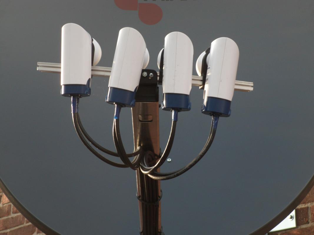

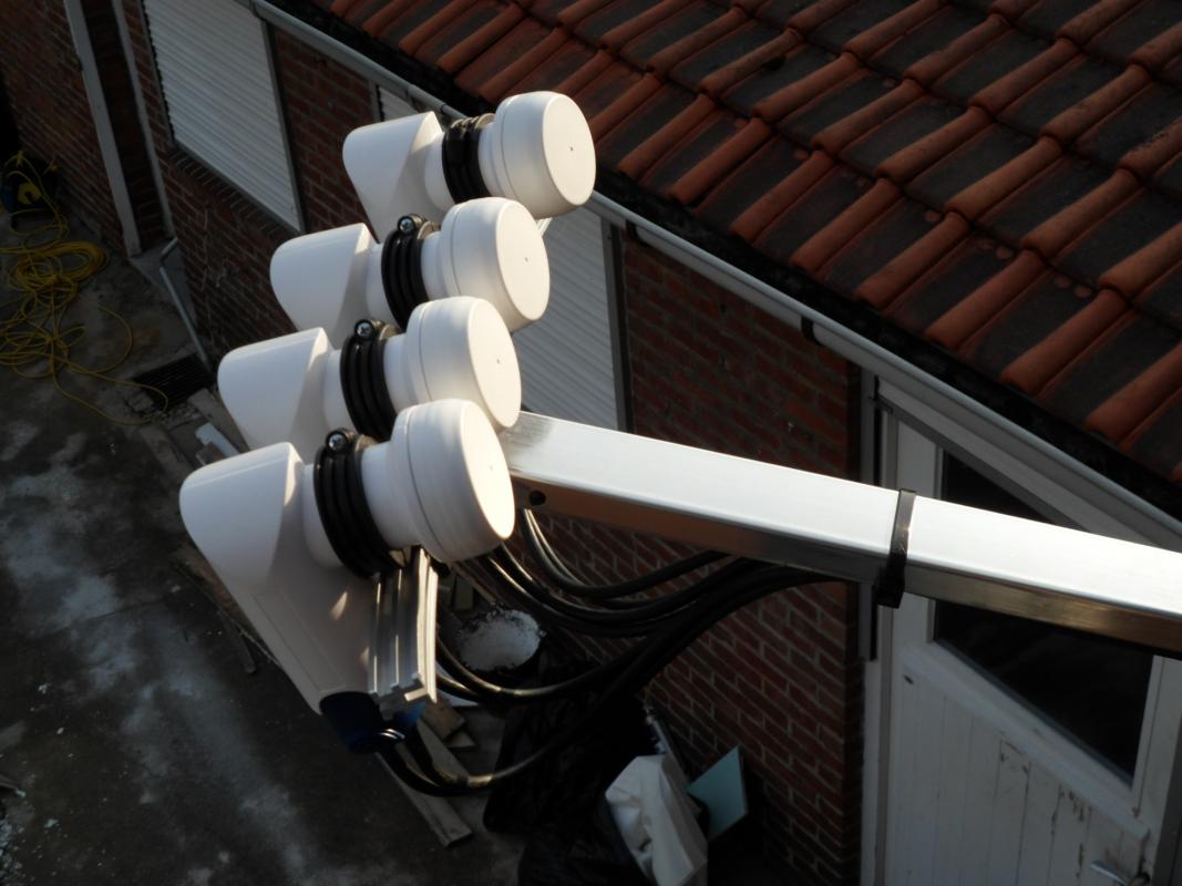

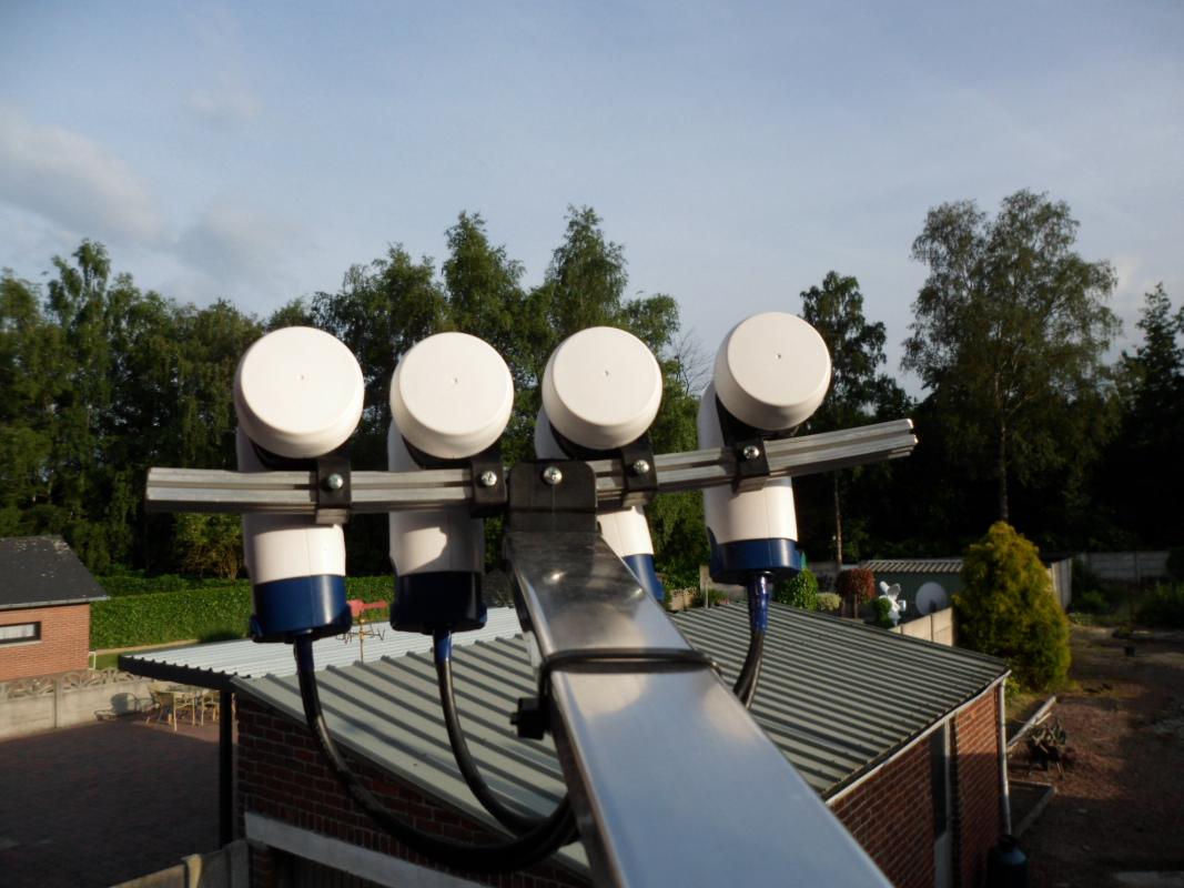

Maar laat nu eens een foto zien van de vier lnb’s, van boven, van achteren en van voren als het kan.

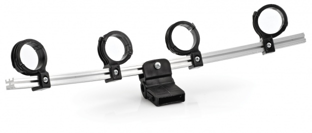

Volgens mij heb jij geen originele Triax-rail. Je bent niet de eerste die problemen heeft met een Universal-multiblock. Daar staan de lnb’s namelijk 2cm hoger dan met een originele Triax multiblock waardoor de lnb’s niet niet in het brandpunt van de schotel staan. Een originele Triax-rail ziet er zo uit, met twee sleuven van voren:

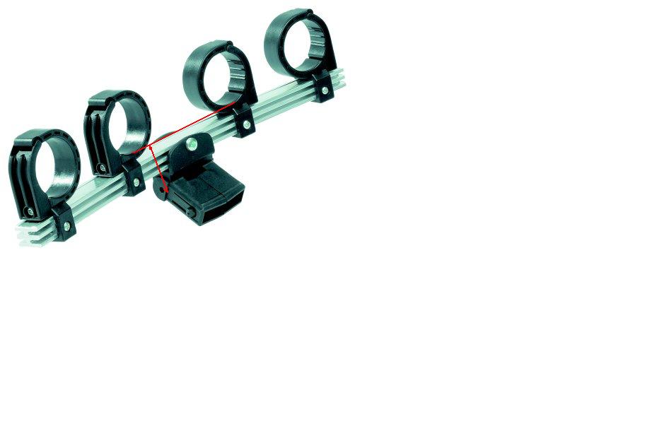

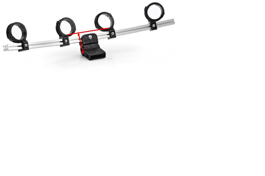

Een schotel heeft een brandpunt en in dat brandpunt hoort de kop van de lnb te staan. Ik heb foto’s van beide rails toegevoegd. De onderzijde van de lnb-klem staat bij Triax 37mm boven het midden van de draagarm, bij SAB is dat 55mm een verschil van 18mm. Nu is dat wel weer te compenseren door een Triax-schotel met een SAB-rail met minder elevatie in te stellen maar goed is het natuurlijk allemaal niet om zowel horizontaal als verticaal het brandpunt van de schotel aan je laars te lappen.
Ik heb zelf nog geen metingen verricht met beide rails wat het effect is.
Dat er op de SAB-rail staat dat die ook voor de Triax te gebruiken is, is natuurlijk alleen maar om er zo veel mogelijk van te kunnen verkopen.
