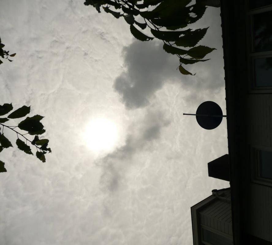

Hendrikbos,
neem mij niet kwalijk dat ik het vraag
maar de zon staat rechts achter de schotel (op welk tijdstip is de foto gemaakt )
niet slaan maar anders heb je de schotel 180 graden verkeerd om :D

Hendrikbos,
Goed opgemerkt, en fantastisch dat je meedenkt!
Maar om alle ongerustheid geheel bij je weg te nemen, heb ik de bijgevoegde foto zojuist voor je gemaakt. Daarnaast kan ik je verzekeren, met de hand op mijn hart, dat ik met de huidige schotelstand al geruime tijd Astra 1 ontvang. :D
