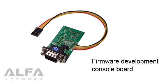

Heeft iemand een idee waar ik al dan niet tijdelijk een zogenaamd serieel console board kan vinden (zie bijlage), ik heb dit voor circa 1 uurtje nodig.
De 4-pins aansluiting moet conform de bijlage GPIO zijn.
Als iemand een dergelijk board tijdelijk wil uitlenen of verkopen is ook prima.

Ik ben inmiddels erin geslaagd om een console board te bemachtigen.
Om deze nu op mijn seriële COM-poort van mijn laptop aan te sluiten en d.m.v. TFTP server het board naar OpenWRT te upgraden heb ik een DB9 female - DB9 female console kabel nodig.
Ik kan nu alleen niet zo 1-2-3 erachter komen of dit een straight of cross kabel moet zijn.
Heeft iemand een idee welke voor de hand ligt?

Volgens mij pas ik dat ook in dit geval al toe maar misschien komt mijn vraag niet helemaal goed over.
Ik heb een router printplaat gekocht en wel een ALFA Hornet UB, zie deze link http://www.alfa.com.tw/in/front/bin/ptdetail.phtml?Part=Hornet_UB&Category=107225.
Deze router printplaat werd met een niet goed functionerende ALFA Beta FW geleverd.
Omdat deze router van oorsprong voor gebruik van OpenWRT is gemaakt ben ik voornemens om OpenWRT ook daarop te installeren.
Hiervoor heeft ALFA een serieel console board beschikbaar, zie afbeelding in mijn openingsbericht welke ik inmiddels ook al in mijn bezit heb.
Volgens mij is dit console board de door jouw aangehaalde JTAG maar misschien heb ik het helemaal mis.
Dit console board fungeert dus als interface tussen mijn laptop en de router printplaat en sluit ik dus het console board direct via RS232 aan op mijn laptop.

Dat printje is idd een seriele interface wat ik zie.
Je sluit dat interfaceje aan op je laptop met straight of cross. Maakt nu nog even niks uit.
Dan open je toch weer hyperterminal en je meet waar de plus en min zit op de connector die naar de router gaat.
Omdat je weet waar die op de connector v.d router zit kan je de interface verbinden en zet je stroom op de router. Heb je data in hyperterminal?
Ja, dan heb je de goede seriele kabel.
Nee, dan pak je een andere seriele kabel.
Kan er eventueel iets fout gaan als ik i.p.v. een straight kabel een cross kabel gebruik?
Er kan niks kapot gaan , bij een verkeerde seriele kabel heb je alleen geen dataverkeer.
Je moet altijd in hyperterminal de bootloader zien. Zie je dat niet of je ziet rommel even met de baudrate spelen.
Krijg je met zowel cross of straight geen data dan is je bootloader beschadigd en dan zal een firmware uploaden via tftp ook niet werken.
