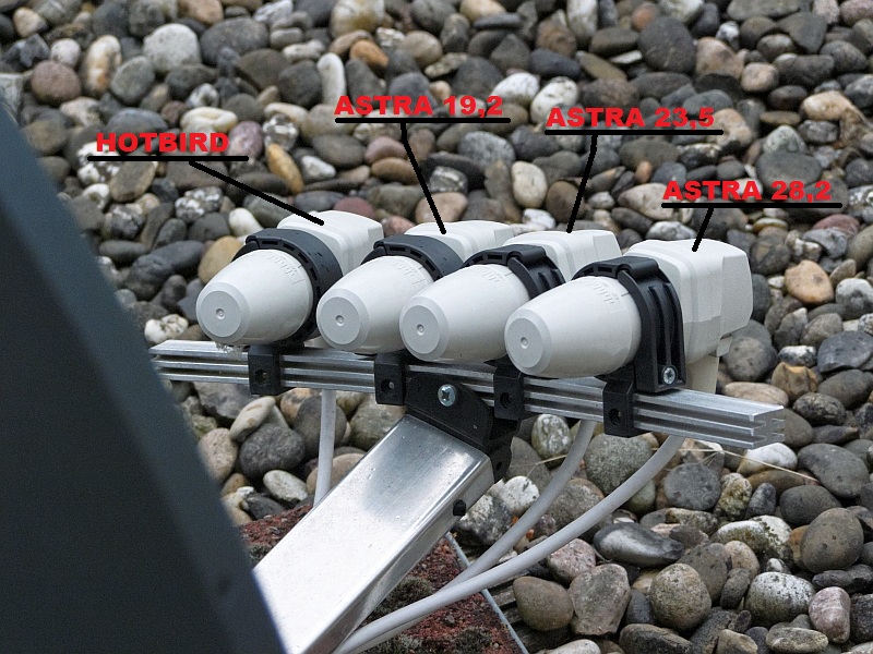

Bij mij zit de LNB van Astra 3 strak tegen die van Astra 1 aan.
Precies zoals op de foto.

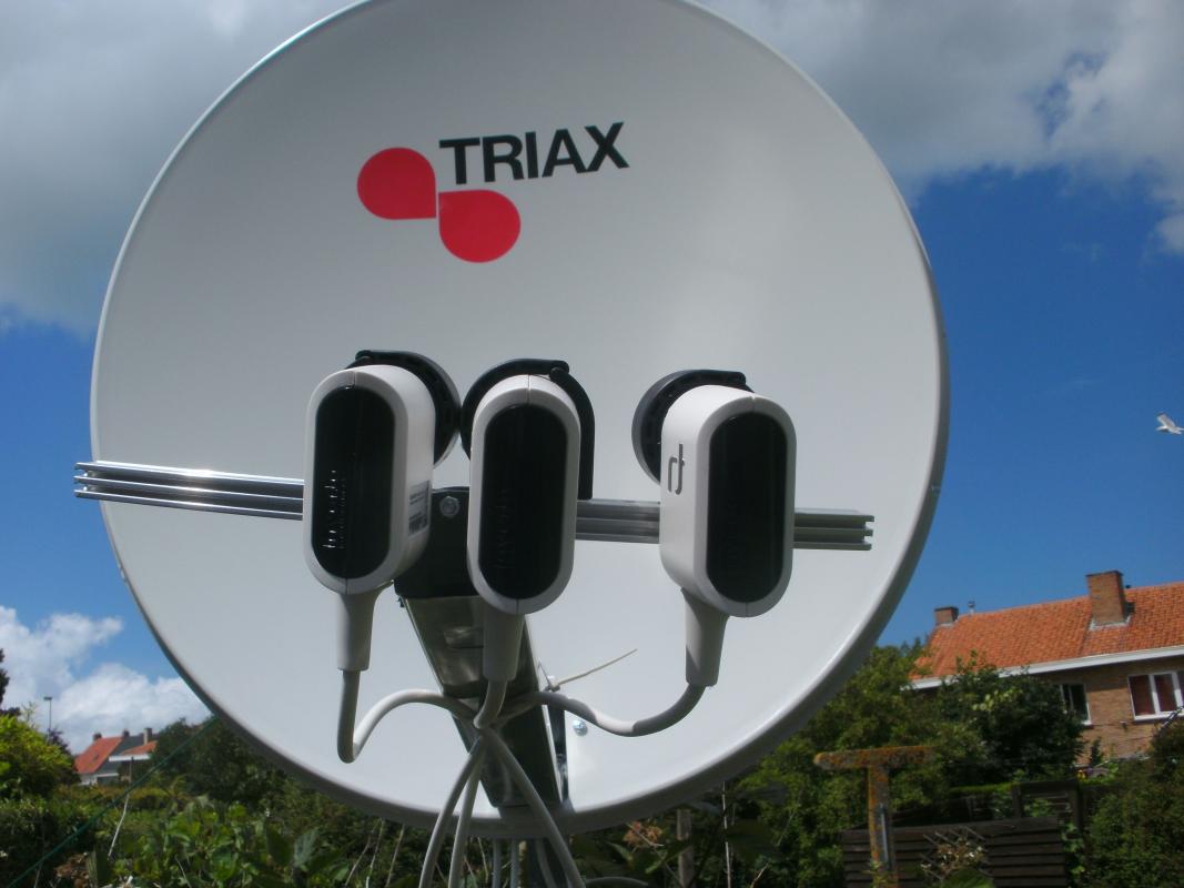

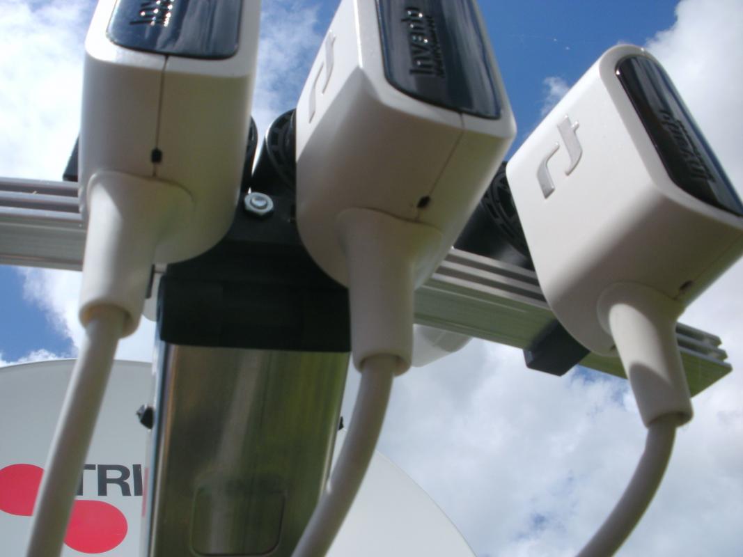

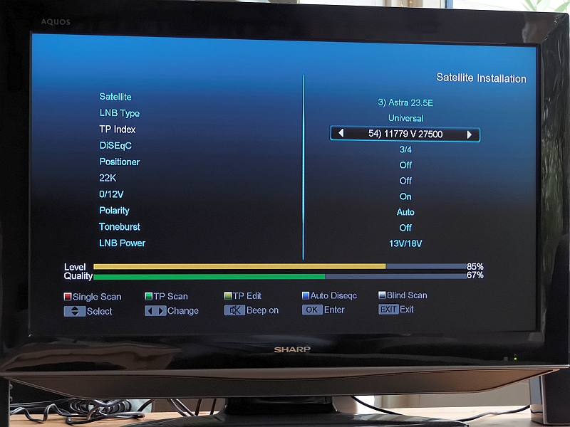

Oké. Bij mij ziet het er zo uit. Zie bijgevoegde foto's
Klopt de plek van de LNB met het nummer op de switch?
Mijn switch indeling:
Astra 19,2: 1
Hotbird 13: 2
Astra 23,5 :3
Astra 28,2: 4

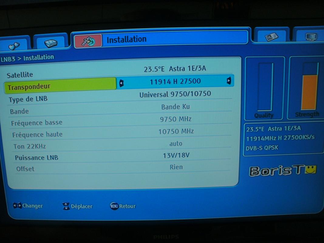

Kun je een foto maken van wat je ontvanger aangeeft, wanneer je een frekewntie kiest op astra 3?
Zoiets als ik gepost heb?
Rene.

Als ik de transponder wijzig naar 11798H27500 dan krijg ik wat meer dan 1/2 van het groene blokje. Als ik echter naar 11914 H27500 wijzig dan krijg ik geen quality dus ook geen aansluiting. Maar wat ik ook doe als ik dan met exit uit dit beeld ga dan kan ik dit niet bewaren. Ik heb dus een foto gemaakt van het scherm als ik 11914 H 27500 had gekozen voor de transponder.
