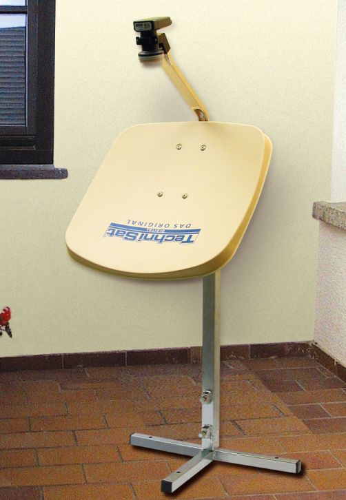

Met een beetje mazzel kun je de schotel (onzichtbaar) iets onder de rand van het balkon hangen, een schotel kijkt namelijk 30 graden naar boven.
En een schotel kan ook ondersteboven worden geplaatst,dan komt alleen de LNB houder boven de rand uit.
Of op een losse tegel voet,je hebt dan geen vaste constructie,hier kan nog de huurbaas nog de gemeente wat van zeggen !
Schotel kan geïnstalleerd worden in een kamer achter de raam als je voldoende ruimte heeft en kamer is gericht op zuiden.
Let daarbij op dat een dubbelglas die bijna altijd aanwezig is verminderd het signaal aanzienlijk, dus een 78cm schotel is aangeraden.
aangepast door kistedu
Het merk Technisat heeft voor hun schotel een speciaal statief gemaakt om de schotel ondersteboven te kunnen monteren, zie de bijlage.
Het ondersteboven monteren achter de ramen heeft een paar voordelen.
1e de schotel kan dichter tegen het raam aan staan want de lnb-arm steekt nu niet meer naar voren.
2e de schotel ligt veel platter waardoor er minder licht wordt tegengehouden. In normale toestand staat de schotel nagenoeg verticaal.
