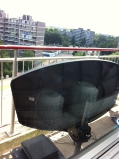

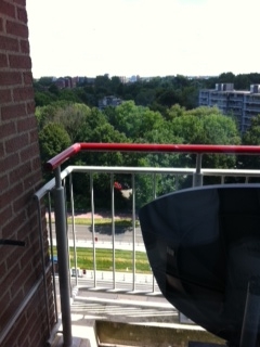

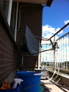

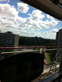

Hier volgen enkele foto's. Met mn smartmeter krijg ik het gewoon niet voormekaar. Heb op alle sats beeld, behalve t beeld op de 7 Oost is belabberd. Net wel/niet...enkele transponders ontvang ik ook niet.
Kan t dus liggen aan mn balkon?

@ dannyboy,
Aub de onderkant van de schotel op hoogte brengen van de bovenste (metalen) reling. Zo te zien is die reling 'het' obstakel.

Als ik boven die reling ga zitten, zit ik dan niet te ver uit het zicht vd "open lucht"? Ik kom dan namelijk dichter bij het plafond/afdak. Of maakt dat niet zo veel uit?
Ik mag mn schotel ook niet over de reling heen hangen...

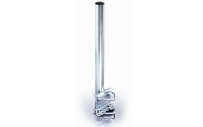

Mag er een balkon klem worden gemonteerd op de reling? Zo ja, dan zijn er speciale "z masten" waardoor de schotel vrij zicht krijgt en binnen het balkon blijft.

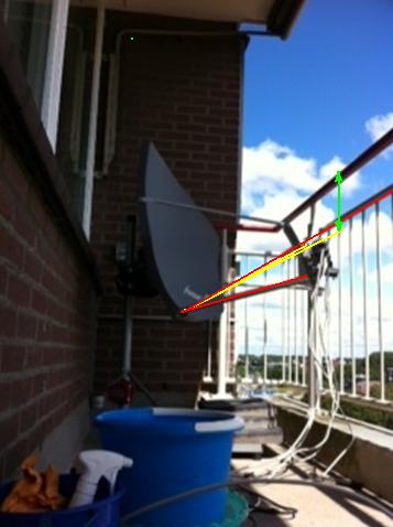

Beste dannyboy
Ik heb een gele lijn getrokken van de Astra 28,2lnb met een elevatie van 26,6 graden. Je ziet dat die tegen het balconhek aan komt.
Ik heb een rode lijn getrokken vanaf de Eutelsat 7 graden oost-lnb met een elevantie van 30,4 graden elevatie. Ook die komt tegen het balconhek.
De groene lijn geeft aan hoeveel je de schotel omhoog moet plaatsen om ongestoord over het balconhek heen te komen. Ik zie dat dat zonder problemen op je mast van de tegelvoet te verwezelijken is.
@Ventura: Denk dat die Z-beugel niet mag, maar als t echt niet anders kan zou ik t wel overwegen.
@Sprietje: het punt in het midden onderaan de schotel, is dat t punt waar de signalen gespiegeld worden??
Zeg jij nou tevens dat ik genoeg heb aan t verhogen vd opstelling ter hoogte van maximaal t aantal cm wat de groene lijn voorstelt?

Beste dannyboy
De signalen worden overal op de schotel gespiegeld maar het moet natuurlijk niet zo zijn dat de onderste gedeelte niet goed functioneerd omdat daar de balustrade voor staat.
Als jij opmeet hoe lang in werkelijkheid die groene lijn is, dan vangt ook de onderzijde van je schotel de signalen op. Neem voor de zekerheid iets meer lengte omdat de bovenste buis iets terug valt op het balcon. Zover ik dat op jou kleine fototje kan bekijken, heb je die lengte nog over op de mast en als dat niet is, dan inderdaad een verlengstuk er op zoals @Ventura aangeeft. Zorg je dan wel voor wat extra tegels op de voet anders vergaat je mast bij een flinke harde wind.
Dat het balcon boven je de signalen tegen gaat houden, daar hoef je niet bang voor te zijn. Teken de gele en rode lijn vanaf de bovenzijde van de schotel onder dezelfde hoek als ik op de foto heb gedaan en je ziet dat het bovenbalcon niet in de weg zit.
Hey Sprietje (de overigen uiteraard ook), thx voor jullie hulp.
Heb ik nog een vraag: wat als ik nog lager ga zitten? Dus praktisch op de tegelvoet, zodat ik de rode buis niet in mijn lijn heb. Kan dat of zeg ik nou iets heel stoms omdat het de hele balustrade er nog altijd voor staat. En het feit dat er tussen de spijlen open ruimte zit, dat maakt dus niet uit??

dannyboy,
Aub niet proberen/doen. Balustrade is met 'metaal' vervaardigd en is daarom een ernstig 'obstakel'. Enig signaal komt er nog wel 'sterk verzwakt' door.
Mag er in het zijdelings muurtje geboord worden ? Zo ja is een stalen L-vormige meurbeugel een elegante oplossing. Zal later nog een foto doorsturen indien gewenst.
