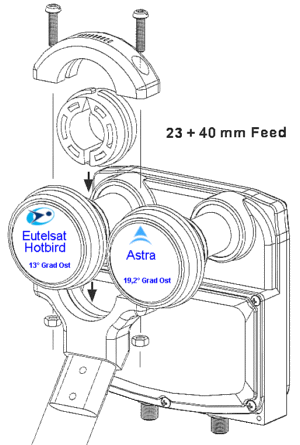

Je had geen betere keus kunnen maken. Omdat in Munchen de ontvangsthoek tussen de Astra 19,2 en de Hotbird 13,0 groter is dan in ons land, compenseert de grotere ontvangsthoek de kleinere schotel precies. De berekende afstand moet 64mm zijn. De hart op hartafstand bij een monoblock Astra 1-Hotbird is 65mm. Beter kun je het niet passend hebben want die ene millimeter stelt helemaal niets voor.
Dit gaat zeker lukken. Het maakt weinig uit welke kop je in de klem zet.
Ik heb nog even uitgerekend hoe je daar de schotel en het monoblock moet afstellen.
Hierbij ben ik er van uitgegaan dat je de kop van de Astra 19,2 in de klem zet, dus net andersom als in bijgevoegde afbeelding.
Elevatie van de schotel op 34,2 graden instellen.
Het monoblock moet 3,3 graden schuin staan, d.w.z. als je naar de binnenzijde van de schotel kijkt, moet de rechter lnb (die van de Hotbird) 3,5mm lager staan dan de linker lnb (de Astra 1 lnb die in de klem staat).

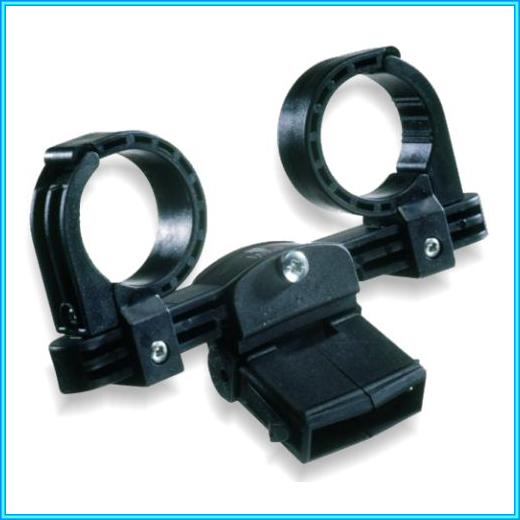

Nog even een opmerking voor wat betreft het bevestigen van je monoblock op de Triax 64.
Als een monoblock Astra1-Hotbird op een 80-85cm schotel wordt gemonteerd, dan wijkt de kijkrichting van de vrijhangende lnb wat af t.o.v. het middelpunt van de schotel. Bij een Triax 64 waarbij de lnb’s veel dichter op de schotel staan, wijkt de kijkrichting aanzienlijk meer af.
Om bij een Triax 64 de kijkrichting van de vrijhangende lnb toch zo goed mogelijk naar het midden van de schotel te hebben, is het verstandig het monoblock te bevestigen op een Triax TD 20 Flexi-block, zie bijgevoegde afbeelding.
Je schuift de lnb-klemmen op de rail zo ver naar binnen, dat de twee verloopringen (23-40mm) die je over beide lnb’s geschoven hebt, precies in de lnb-klemmen passen.
De schuinstand van 3,5mm moet hetzelfde zijn.
Let op dat je een origineel Triax Flexiblock hebt en geen SAB- universeel flexiblock. Die laatste zijn ongeschikt voor een Triax-schotel. Verder zul je waarschijnlijk een tweede verloopring nodig hebben.
