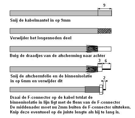

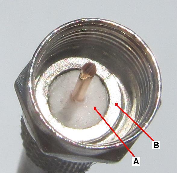

Ik denk in dit geval eerder aan een hardwareprobleem(pje): bekabeling, f-connector, lnb.
Dan weer goed en dan weer niet lijkt me niet een instellingsprobleem (in 1e instantie).
