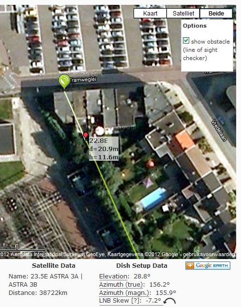

eboelens Geplaatst: 30 september 2012 Geplaatst: 30 september 2012 (aangepast) Mijn eerste post. via http://www.dishpointer.com en in praktijk lukt het mij niet om astra3 te vinden. Astra 2 moeilijk . Astra1 geen probleem. Plat dak hoogte 8,5 meter. Maar hoge brede sparren meer dan 15m schat ik staat op ongeveer meer dan 50 meter. alleen astra1 lukt 2 testen uitgevoerd . Met ronde van 65 alleen Astra1 ik probeerde ook met een ovalen schotel v visiosat (ooh dm 65) Astra 1 en 2 lukt . Astra 3 niet Zou een grotere schotel hulp bieden ? Dank voor jullie tips Ik heb in bruikleen een eerste generatie Horizon HDSM uitrichttoestel. adres : Tramweglei 87 2500 Lier Erik 30 september 2012 aangepast door eboelens
smetje limb.BE Geplaatst: 30 september 2012 Geplaatst: 30 september 2012 (aangepast) Your Location Satellite Data Dish Setup Data Latitude: 51.1348° Longitude: 4.5567° Name: 23.5E ASTRA 3A | ASTRA 3B Distance: 38722km Elevation: 28.8° Azimuth (true): 156.2° Azimuth (magn.): 155.9° LNB Skew [?]: -7 ik zou een grote zetten van 1.20M vb:channelmaster zou toch moeten werken probeer eens 30 september 2012 aangepast door smetje limb.BE Db. 900UHD 2X. 4x twin lnb 1x bosat 1.50m .Dreambox 7020hd v2 . Dreambox 800 Db 8000 1x. Db 800se Db 2X 500HD Sab unix triple 2x. Xsarius Galaxy 4K. Gigablue trio. Gigablue Quad Plus. Zgemma H7 Cabel en Sat Samsung UE65MU7070 4K Ultra HD Smart LED Samsung UE46F6650SSXXN led 1x LG 60"lb 870v
charlesduco Geplaatst: 1 oktober 2012 Geplaatst: 1 oktober 2012 (aangepast) Zou inderdaad moeten werken met eender welke schotel, het dak is redelijk hoog en de sparren van 15m hoogte staan ver genoeg. Probeer de schotel vooraan je dak aan de westkant te plaatsen, zo vergroot je de afstand tot de sparren. De meest gedetailleerde dishpointer vind je op http://www.uksatelli...-calculator-v2/ Maximaal inzoomen voor de gewenste satelliet Astra 23,5° Oost http://fr.dishpointe...i 87, 2500 Lier Ik lees dat je één of andere satfinder hebt waarmee je de signaalkwaliteit kan aflezen terwijl je de schotel minutieus afstelt, dat kan dus het probleem niet zijn. Ikzelf heb me beholpen met de satfinder-software van m'n ontvanger via de webinterface op m'n smartphone. Dit lukte ook perfect. Je kan testen met de transponder van Planeta HD: 11817,00 Verticaal DVB-S2 8PSK 27500 5/6 en uitrichten tot je 99% signaalkwaliteit hebt. (lukt hier perfect op 50 km ten westen van Lier) 1 oktober 2012 aangepast door charlesduco

Sprietje Geplaatst: 2 oktober 2012 Geplaatst: 2 oktober 2012 Beste eboelens De signalen van de Astra 3 komen in Lier zodanig onder een hoek binnen, dat je op 50 meter afstand zelfs een obstakel kunt hebben van 27,5 meter vanaf de grond gerekend. Als de schotel al op een plat dak staat van 8,5 meter hoog, dan mag het obstakel al 36 meter hoog zijn. Dat is dus heel veel hoger dan de boom van 15 meter waar je het over hebt. Dit zal dus zeker niet het probleem zijn. De duo-lnb moet in Lier 11 graden met de wijzers van de klok meegedraaid staan als je naar de binnenzijde van de schotel kijkt.

Sprietje Geplaatst: 3 oktober 2012 Geplaatst: 3 oktober 2012 (aangepast) Pas je de elevatie van je schotel wel aan als je op een andere satelliet gaat uitrichten? In Lier moet de elevatie als volgt ingesteld worden: Hotbird op 30,9 graden Astra 1 op 29,8 graden Astra 3 op 28,8 graden Astra 2 op 27,4 graden Voor de Astra 3 op 23,5 graden oost, moet de schotel over de bomenrij heen kijken. Ik zie wel dat de eerste boom al op ongeveer 21 meter afstand staat. 3 oktober 2012 aangepast door Sprietje
