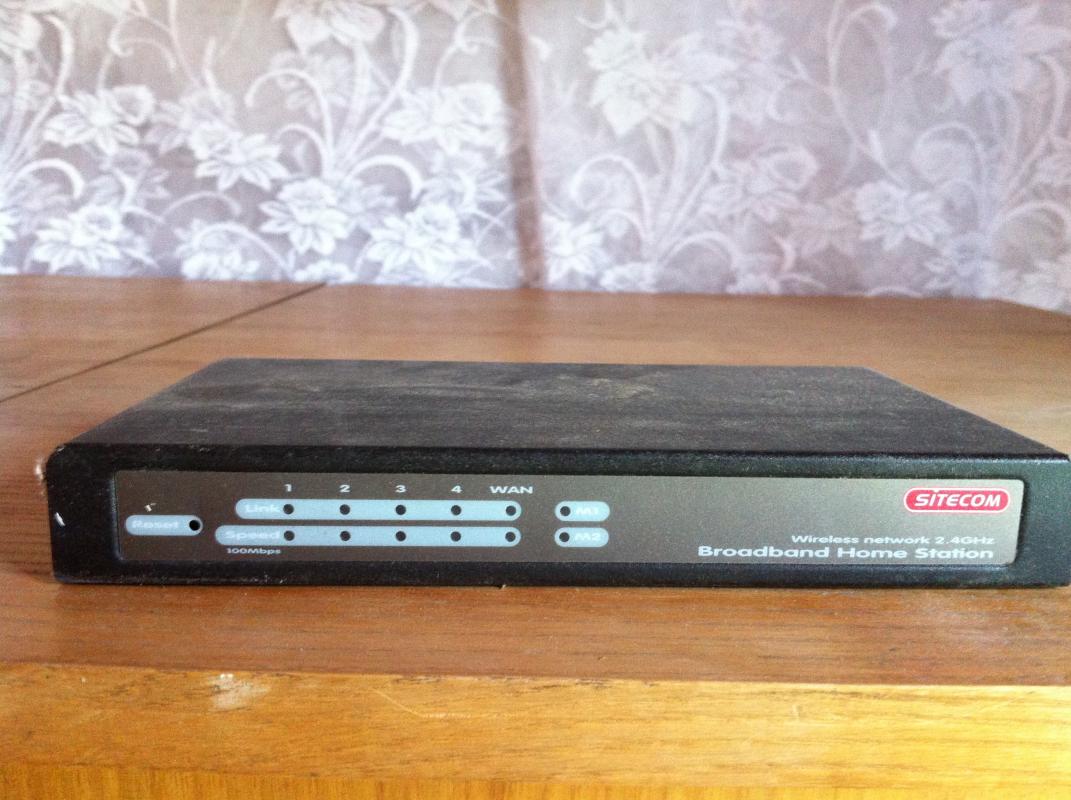

Heb er ff foto bijgedaan van de router waar het om gaat
merkwaardig.normaal dacht ik,dat je de wan ingang moest gebruiken,maar een echt specialist ben ik ook niet.ik zou het graag zelf eens testen en uitproberen,maar helaas,al mijn routers zijn xdsl routers.vroeger had je dan ook routers die een extra uitgang hadden,om naar een switch of hub te gaan.bij bepaalde routers moest je,als je naar een switch ging,een crossover kabel gebruiken.
