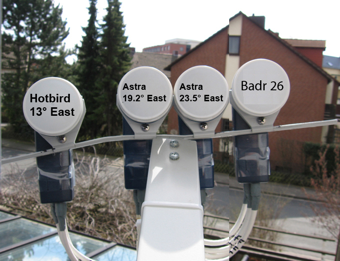

Dit is een montagefoto. Ik wil een foto zien van jou installatie.

Ja, ik wil wel eens zien hoe dat in elkaar geknutseld zit.
Om te beginnen moeten de lnb’s al 115cm van de schotel af staan om de twee koppen van 60mm op de juiste afstand van elkaar te kunnen monteren. Volgens mij staan de lnb’s veel dichter bij de schotel.
Ik wil graag zo’n zelfde foto als @Nadorino heeft geplaatst maar dan van zijn eigen schotel en niet van een ander.
De rail die daar op te zien is, is ook geen Triax multiblock. Dat heeft meer weg van een E85-rail maar is het zover ik het kan zien niet.
Ik denk dat als @Nadorino de Inverto Black Ultra in de oorspronkelijke lnb-houder plaatst, dus zonder rail, en de schotel uitricht op de Badr, hij wel goed signaal heeft.
Het is namelijk ook niet gezegd dat de lnb’s met de rail op de juiste hoogte staan en ook niet of ze wel op het juiste punt van de schotelhoogte gericht staan.

Als beziteer van een E85 is het zekers te weten geen E85 rail, Die rail kan je echt niet buigen.
Volgens mij, aan de lnb-houders te zien, is het een Gibertini
aangepast door Seniorsatter
Beste Seniorsatter
Het is inderdaad een multifeedhouder die geschikt is voor een Gibertini maar dat is op de foto. Bovendien is het geen originele multifeedhouder van Gibertini. De foto heeft @Nadorino van internet gehaald en was voor de ontvangst van de Hotbird Astra 19,2, 23,5 en 28,2. Hij heeft deze foto aangepast en op de kop van de Astra 28,2 Badr 26 geschreven. Hier heb ik dus niets aan. Ik wil zijn eigen installatie zien.
De afmetingen van zijn schotel die hij opgeeft is ook geen Gibertini 125 want die heeft andere afmetingen.
Wil @Nadorino geholpen worden, dan zal hij de gegevens moeten geven die ik hem gevraagd heb.
hier origineel foto
Beste Seniorsatter

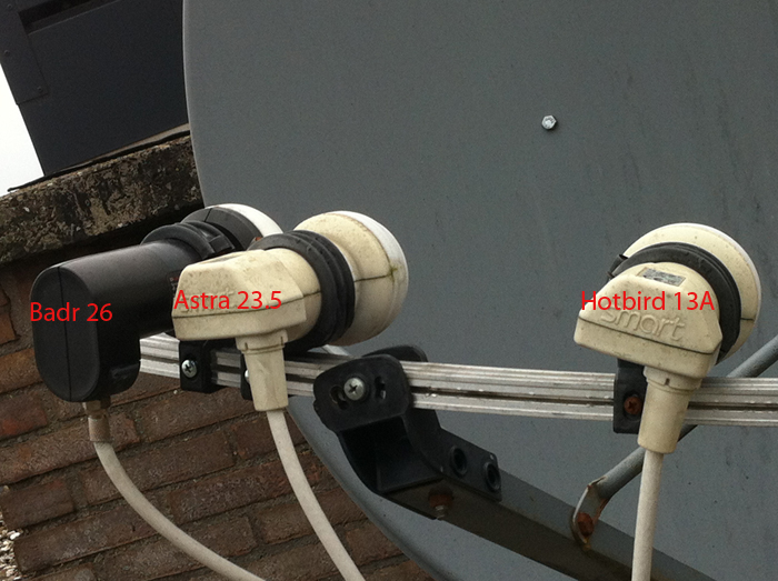

Bedankt voor de foto.
Het is geen Triax multirail maar een SAB multirail. Die staat wat hoger dan de Triax-rail.
Maar welk merk schotel heb je nu en wat is nu de afstand van de voorzijde van de lnb tot het midden van de schotel halverwege de hoogte gemeten?
De Inverto Black Ultra lnb heeft een skew van 11 graden. Deze moet een skew hebben van 15,5 graad voor Utrecht. Hij moet dus nog iets verder gedraaid worden. Staat de schotel in Utrecht of ergens anders?
Beste Nadorino
Zonder de gegevens die ik nu al 3x gevraagd heb, kan ik niet uitrekenen hoe je lnb’s afgesteld moeten worden. In ieder geval staat de lnb voor de Badr 26 niet op de juiste plaats omdat hij tegen de lnb van de Astra 23,5 staat en niet verder kan. Daarom heb je te weinig signaal voor de Badr.
