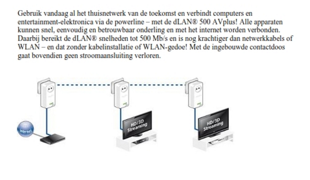

Om toch overal bedraad te komen is "homeplug" een oplossing: http://nl.wikipedia.org/wiki/HomePlug
Op deze manier kun je internet verplaatsen via het electriciteitsnet en dat werkt tegenwoordig heel goed. Zoek vooral op Devolo, deze maken goede adapters voor dit gebeuren.
Ik zou zelfs je huidige box ook anders gaan aansluiten, bv met zo`n Devolo adapter, omdat dat via wifi niet perfect zal gaan bij opnames.

Dat leek me ook een verdraaid goede oplossing om het met Homeplug te gaan doen. Op Devolo was ik nog niet gekomen, mijn dank daarvoor.
De reden dat ik het anders heb gedaan is omdat mijn huisje is uitgerust met 3 fase aansluiting en een krachtinstallatie. Meterkast zit vol met installatieautomaten en aardlekschakelaars. De 3 fasen zijn netjes verdeeld door het hele huis en de kans is wel erg klein dat er op dezelfde fase, nog afgezien van de zelfde huisgroep (8 totaal) de adapters terecht komen. Ik denk het niet goed zal gaan werken, maar ik hoop dat ik fout heb.
Of het moet zo zijn dat de nieuwe Devolo's dit wel kunnen overbruggen. daar ben ik nog niet achter gekomen. Anders 'vrees" ik dat het toch een nas wordt.

Volgens de site van Devolo is een 3-fase installatie geen probleem.
Dreambox 8000HD, Xtrend et5000 & et9000, Qnap 209-II Pro 2Tb,Wavefrontier T 90,Stab HH120 Triax 78 cm, Triax 78 cm CDS Duo LNB
Member of the PLi team
Ja, mee eens. In de faq van Devolo heb ik de bevestiging hiervan gevonden. En dan zou deze set het moeten gaan worden.
3 x PLC Powerline adapters dLan 500 AVplus. Inmiddels heb ik hier een prijs voor gevonden van 159,00 euro.
Nogmaals dank voor alle informatie.
Let op met de homeplug adapters, devolo en andere aanbieders reppen er met geen woordt over.
Maar ze veroorzaken vaak veel storing. Andere zaken draadloos gebruiken wordt soms zelfs onmogelijk door deze powerline communication.
