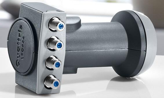

In Spanje is bij een Duitse grootgrutter een lnb met vier aansluitingen in de aanbieding van het merk Silvercrest. Geen quad-lnb maar een quattro-lnb. Wat moet een normaal mens die nu slechts één aansluiting op zijn lnb heeft nu met een quattro-lnb. Die is alleen maar te gebruiken samen met een multiswitch en die is niet in de aanbieding.
In de beschrijving staat:
• Geschikt voor de ontvangst van 4 digitale of analoge signalen.
• Input frequentie: 10,7 - 12,75 GHz.
• Uitgangsfrequentie: 950 - 2150 Mhz.

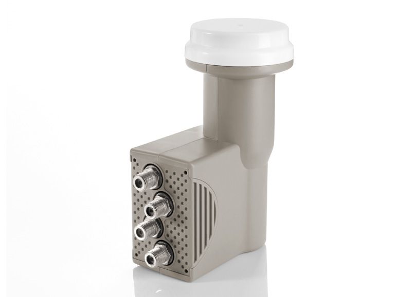

Dat het ook echt om een quattro-lnb gaat en niet om een quad is ook te zien aan het assortiment lnb’s dat Silvercrest heeft. Bij de quad uitvoering zitten de aansluitingen achter elkaar, bij de quattro uitvoering naast elkaar.
Hier zullen veel mensen de mist mee ingaan als ze deze lnb kopen en merken dat ze er geen vier satellietontvangers op aan kunnen sluiten.

Een Quad LNC heeft vier volledige uitgangen. Je kunt daar zonder verdere matrix, disecq-switches, 4 ontvangers direkt op aansluiten. Het zijn in feite 4 volledige (onafhankelijke) LNC´s in één behuizing.
Een Quattro LNC heeft ook vier uitgangen maar deze uitgangen vertegenwoordigen de vier quadranten van een te ontvangen satelliet-frequentie spektrum: de hoge band Hor, de hoge band Ver, de lage band Hor en de lage band Ver. Je hebt er een externe matrix, Diseqc switch voor nodig zoals bijvoorbeeld een 4x8, 4x16 of 8x8, 8x16. Met andere woorden, wil je veel aansluitingen, meer dan 4, dan is het beter om een Quattro LNC te gebruiken.
