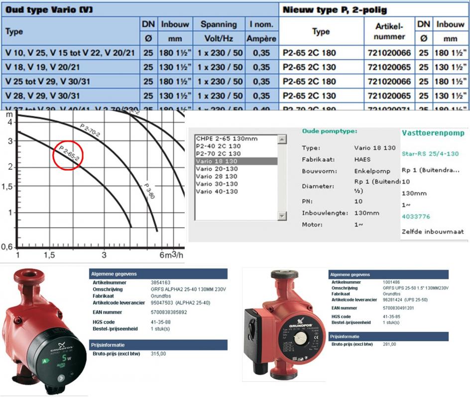

Vervanger CV pomp Haes perfecta vario V19
Wie weet een makkelijk verkrijgbare pomp met dezelfde gegevens en inbouwmaten?
Nog een vraag: past de Haes Perfecta P2-65 2c
Indien nodig leg ik het later wel uit, had geen tijd ff meer.
Inmiddels gevonden dat de Haes Vario V19 vervangen is door de P2-65 2C 130.
Bij Bu..... voor € 158 ex. te bestellen.
De P2-65 2C die ik vond voor €90 nieuw was helaas de P2-65 2C 180. (50mm langer)
Dus die gaat niet passen. Jammer, was een leuk prijsje.
Ik had gedacht dat een alternatieve passende pomp goedkoper zou zijn dan het origineel
maar dat valt met de door Con genoemde prijs voor een Grundfos vies tegen.
Dat zijn adviesprijzen van een groothandel.

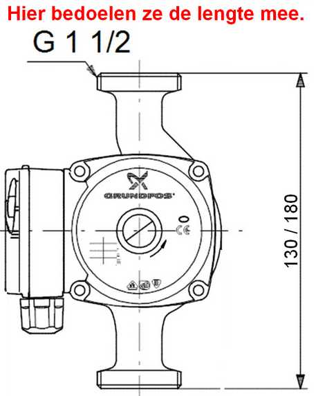

Inmiddels gehoord dat de maat niet klopt. (heb pomp zelf niet gezien) Afstand tussen onderzijde van de aansluitingen
is 160 mm en tussen de bovenzijden 200 mm. Ik ga er van uit dat het een 180 mm pomp is.
Verder staat de tekst op de pomp op zijn kop. Ik ga er van uit dat de vervangende pomp ook zo gemonteerd dient te worden.
De op internet gevonden Haes Perfecta P2-65 2C 180 komt weer in beeld.
Uitgaande dat de op de uitwisseltabel van Bud.... genoemde Perfecta Vario V19 overeenkomt met de P2-65 2C

Even voor alle zekerheid met betrekking tot de lengte.
Inmiddels de juiste pomp gloednieuw voor € 90 gescored. Via de dealer € 100 duurder.
