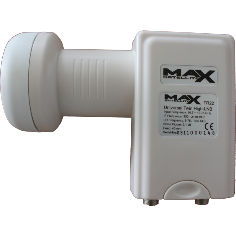

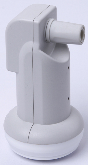

Ik heb van internet twee foto's gezien, om het verschil duidelijk te zien tussen een LNB (foto 1)en LNBF (foto 2).
Dus:
Feedhorn is dat wit waarmee het signaal opgevangen wordt? Zie foto bericht 12
offsetschotels -> LNBF (wat ik ook heb zeker, maar dan mini LNBF of hoe noemt dat). De feedhorn (F) is aangebouwd. Maar je kunt ook LNB’s hebben voor offsetschotel, maar enkel interessant vanaf 1,25m diameter? Is deze feedhorn dan ook instelbaar, want als ik foto in bericht 4 zie, lijkt de feedhorn vast te zitten met schroeven, je kunt ‘m wel losschroeven maar toch niet instellen?
primefocus-schotels -> LNB. , dat is dan zonder aangebouwde feedhorn. En de feedhorn is meestal instelbaar.
Bij die foto's die ik van internet heb,zie ik geen verschil tussen een LNBF en een LNB. Beide zitten de feedhorn vast. Dan is dit een voorbeeld van een LNB (dus niet LNBF) waarvan de feehorn wel vast zit, maar enkel te gebruiken voor primefocus schotels? Of kan deze LNB ook gebruikt worden voor offsetschotels?
Een feedhorn voor een 12 meter schotel? Hoe groot moet die wel zijn , amai.
maar in de volksmond, zeggen we gewoon LNB tegen de LNBF? klopt?
aangepast door haramo
Beide foto’s betreft een lnb met aangebouwde feedhorn voor offsetschotels.
