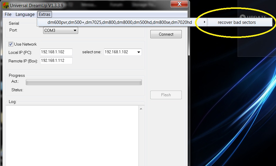

Als laatste zou je dit nog kunnen proberen:
Gebruik DreamUp V1.3.3.9, ga naar Extras en klik op recover bad sectors.
Als hij klaar is schakel de box uit.
Probeer nu de image te flachen met DreamUp v1.3.3.9
Diverse keren heb ik zo een DM600 en DM800 weer hersteld, daarna met het flashen nooit meer problemen gehad.
Succes,
Grts
Succes,
Grts
Dat heb ik al geprobeerd zonder resultaat maar ik vermoed dat de flash opzicht beschadigt is.Ook bij Dmm kreeg ik het bericht de box op te sturen naar DreamMultimedia.
