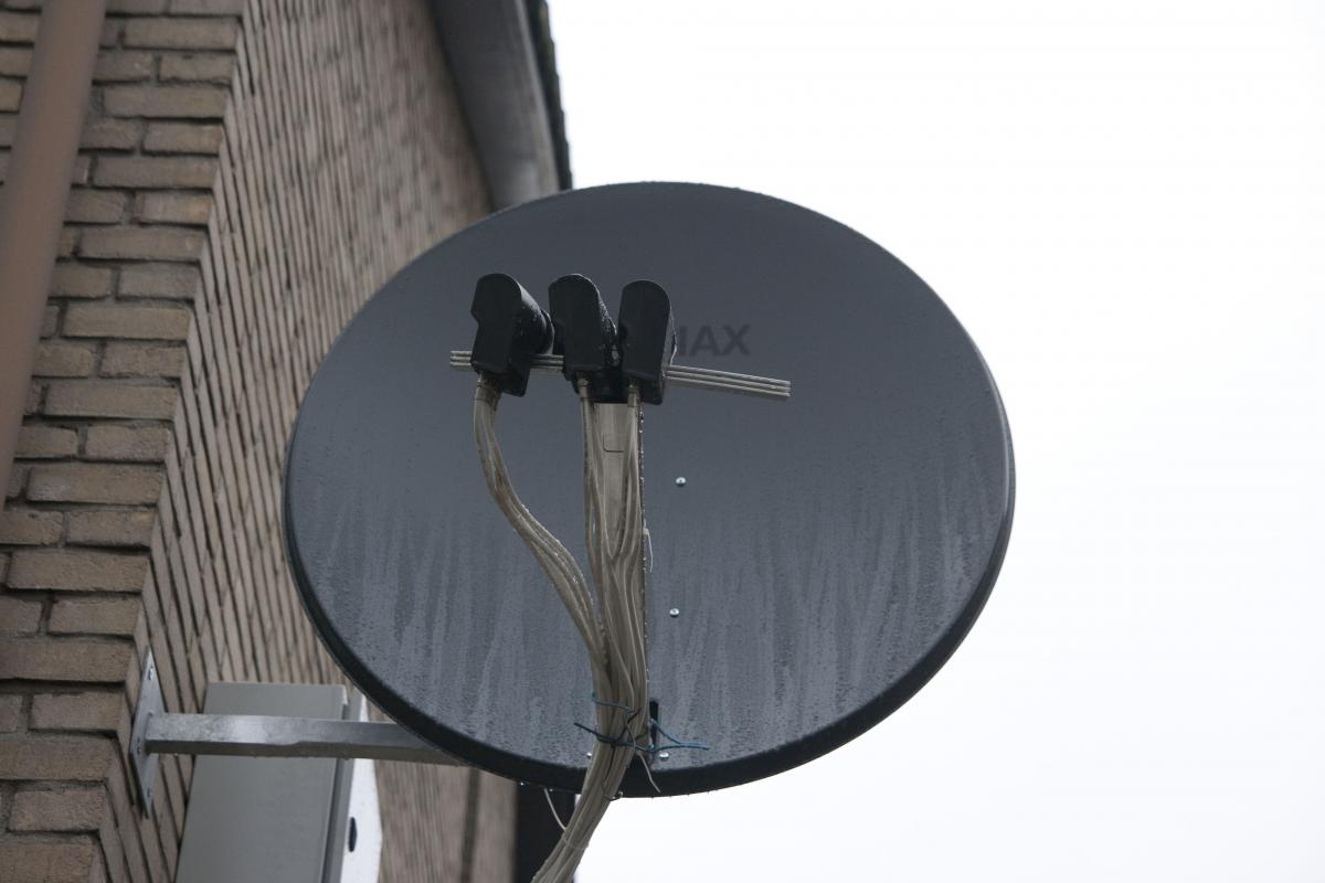

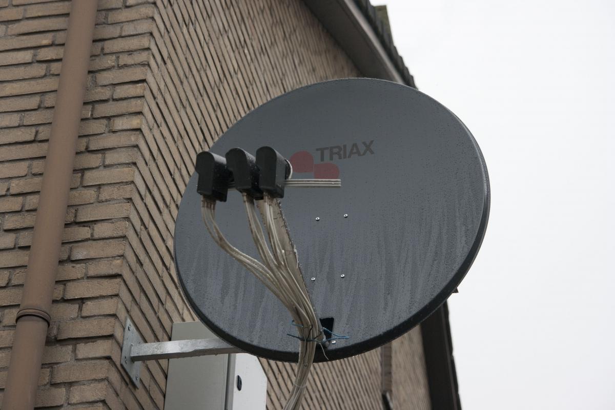

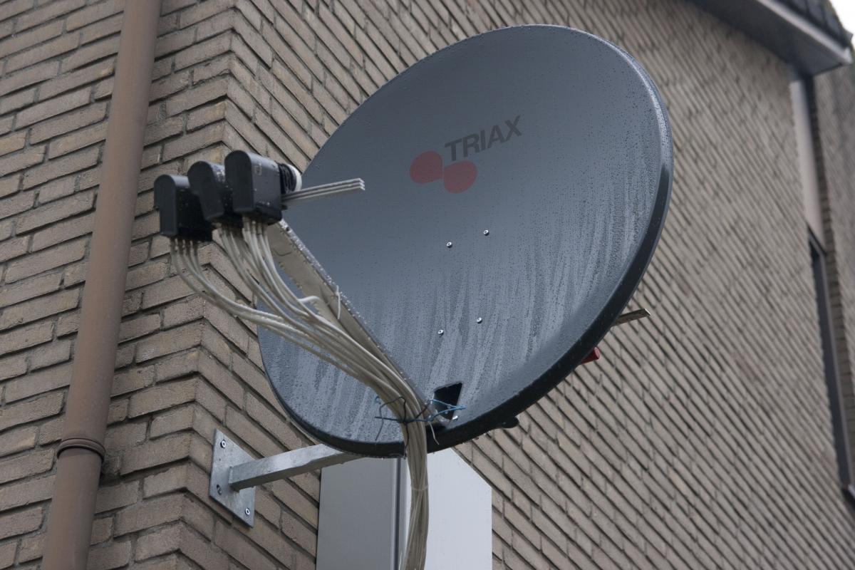

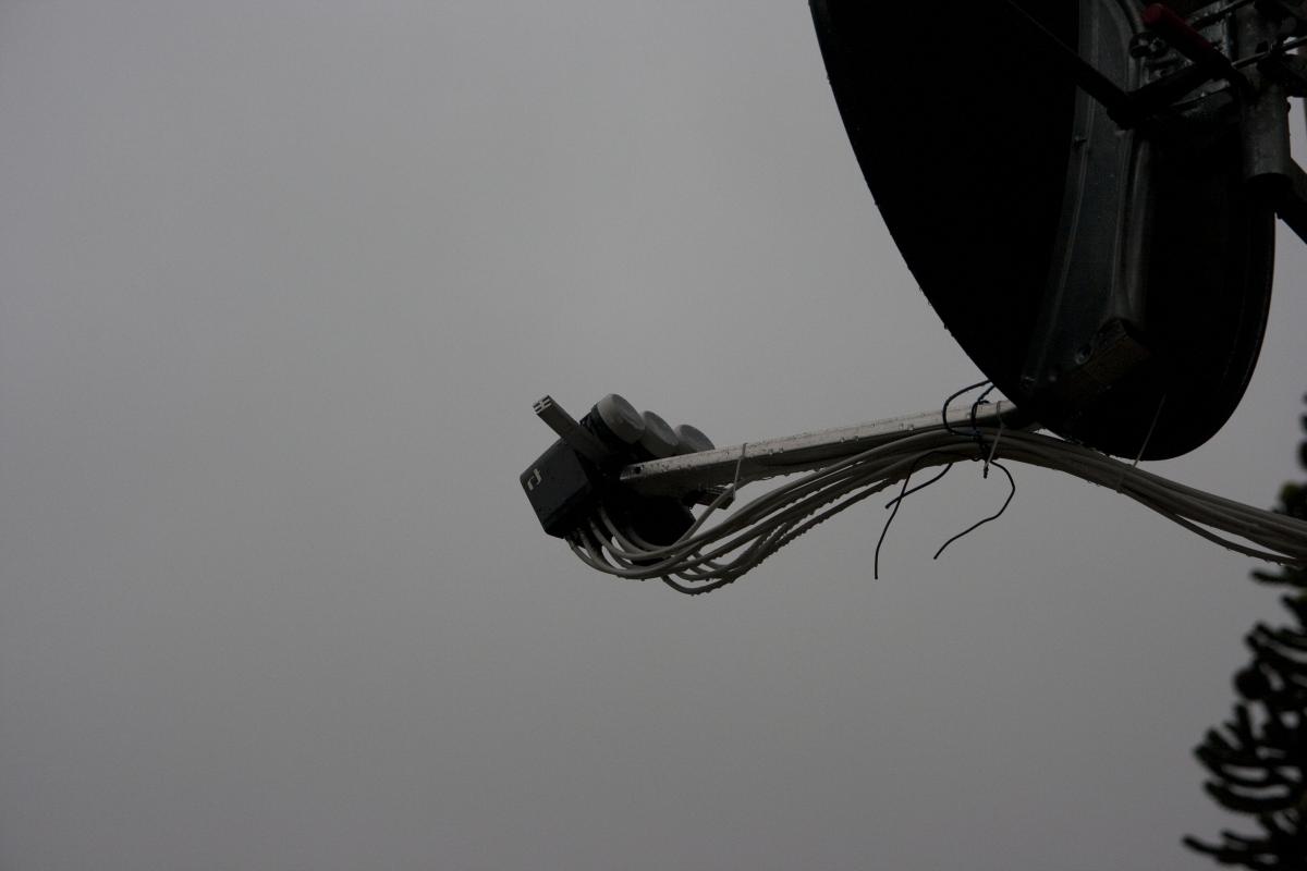

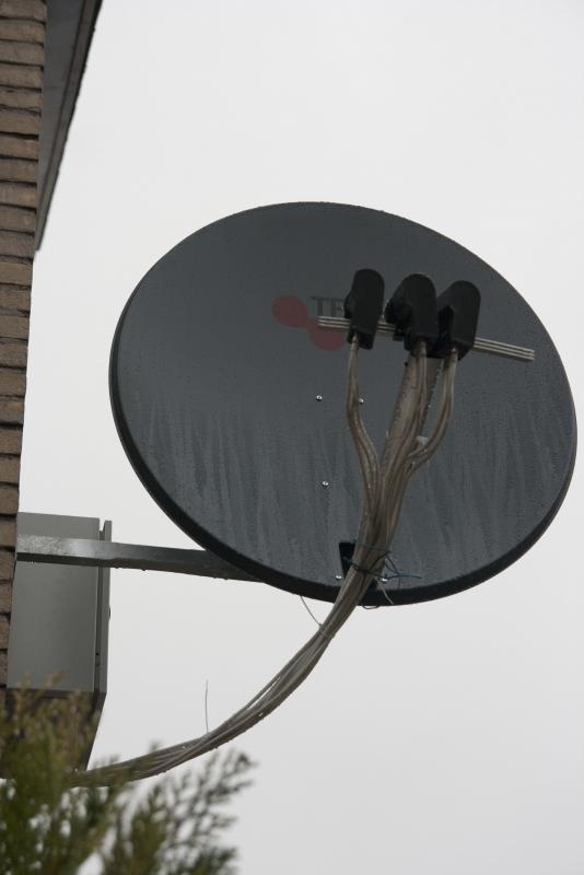

Zou je eens een foto willen maken van de schotel waar de rail met de lnb’s goed op te zien zijn? Een foto kun je meesturen vanaf je computer via de volledige editor, de knop rechts onderaan.
Zo te zien is het een triax 88cm met de originele triax multi feed houder. De opstelling voor de astra 1,2 en 3 zit correct uit. Ook de schuinte van de rail ziet redelijk uit. Wat wel vreemd is de skew van alle lnbs. Vermoed dat de schotel toch beter dient worden uitgericht.
Inderdaad Ventura, dat was ook mijn conclusie. De skew van de lnb’s moet als volgt staan:
De rechtse lnb, de Astra 19,2 moet een skew van 3 graden hebben
De middelste lnb, de Astra 23,5 moet een skew van 6 graden hebben
De linkse lnb, de Astra 28,2 moet een skew van 9,5 graad hebben.
De linkse en de rechtse staan wel ongeveer goed zo te zien maar de middelste staat de verkeerde kant uit gedraaid, tegen de wijzers ban de klok in i.p.v. met de wijzers van de klok mee. Dat komt het signaal van de Astra 23,5 niet ten goede.
De schuinte van de rail zou je nog even na kunnen meten met een waterpas. De linker lnb moet 25mm hoger staan dan de rechtse lnb. Misschien dat het hoogteverschil een tikkeltje meer moet worden.
Maar het zou wel kunnen dat de lnb-arm door het gewicht wat omlaag is gezakt. Meet met een rolmaat eens even de maat op van het einde van de lnb-arm tot bovenzijde schotel. Druk de vergrendellipjes van de railbevestiging eens in en trek het geheel (rail en alle lnb’s samen) uit de aluminium draagarm. Meet nu nog eens de maat van het einde van de draaiarm tot bovenzijde schotel. Hoeveel verschil zit hier tussen.
Verder schreef je in bericht 1 dat je de schotel hebt uitgericht op de Astra 1. Dat moet je nooit doen als je drie lnb’s gebruikt. Dan neem je altijd de middelste, tevens ook de zwakste satelliet in dit geval. Zet je ontvanger dus op de Astra 23,5 en op de zender Planeta HD. Richt dan de schotel uit op maximale signaalkwaliteit.
Alle coaxkabels lopen naar een waterdichte kast. Ik neem aan dat je daar drie 4/1 diseqc-switches in hebt zitten. Welke heb je gebruikt?
Vergeten te vermelden. Onderkant van de lnb is gemaakt van zacht rubber. Deze kunt u naar beneden trekken zodat de f-connector redelijk beschermd is tegen regen en wind. Nu staan de f-connector open en bloot voor regen en wind. En dat is niet erg bevordelijk.
Hoi Sprietje,
dus als ik het goed begrijp moeten alle lnb's dezelfde kant uitwijzen? (Dit is anders dan vermeld werd in http://www.sat4all.com/forums/topic/327667-triax-88-inverto-black-ultra-quad/) Ik denk dat de arm inderdaad een beetje gezakt is, zal het even opmeten, maar heb de schotel al een beetje laten zakken (een halve graad) om beter signaal op Astra 3 te krijgen.
Heb nu de schotel wel op Astra 3 afgestemd, maar hoe kan ik hem op Planeta HD afstemmen als deze zender niet in de zenderlijst verschijnt? Ik neem aan dat ik dan op de een of andere manier de zenderfrequentie handmatig kan instellen?
Heb vier diseqc 4/1 switches in de kast zitten, moet nog even opzoeken welke, zal ik vanavond even doen...
