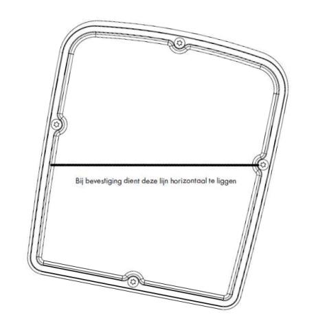

Op de gebruiksaanwijzing van de CanalDigitaal duo-lnb staat een schuine lijn. Deze geeft aan hoe schuin je de duo-lnb af moet stellen. Deze staat 11 graden schuin, zie bijlage. Jij moet de duo-lnb nog net iets schuiner zetten en wel op 13,7 graden.
De CanalDigitaal duo-lnb is gemaakt voor een 60cm-schotel, een Triax 64 en jij zou een Triax 54 moeten gebruiken om aan je eisen te voldoen. Maar dat is dus helemaal geen probleem. De ontvangsthoek tussen de Astra 1 en 3 is in Nederland 5,2 graden. De ontvangsthoek tussen de Astra 3 en 2 is 5,6 graden. Deze grotere ontvangsthoek compenseert prima de kleinere schotelmaat.

Het schuiner moeten instellen van de duo-lnb heeft te maken met het feit dat de satellieten 23,5 en 28,2 oostelijker staan dan de satellieten 19,2 en 23,5. Dit zijn dus twee gescheiden zaken.
