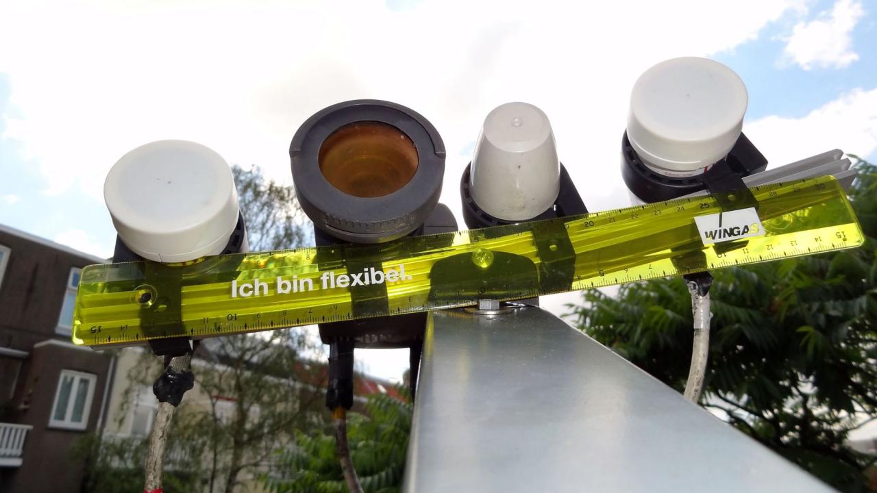

dit is mijn opstelling met een 1meter schotel. L= hotbird en R=Astra 2, 2x singel inverto essential ,dan voor A1- 1 twin van invacom ,voor A3 -1Alps Alles met een Swaiger sat-finder plus afgeregeld,bijna alle sat.pos.hebben een signal Kwaliteit van meer dan 80% op A1 zelfs 90% op mijn DM7020HD. post-40587-0-86482400-1403008105_thumb.jpg
De schotel heb ik eerst op Astra3 23,5 afgeregeld met 1lnb in de midden,anders gaat A3 niet werken.
