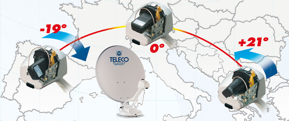

Waar veel campergasten in Zuid-Spanje en Portugal geen erg in hebben is dat de skew van de lnb verzet moet worden. In Lissabon moet de lnb 26 graden met de wijzers van de klok meegedraaid staan als je naar de binnenzijde van de schotel kijkt.
Jij hebt een schotel die dat automatisch doet als het goed is, die ook de bijlage.

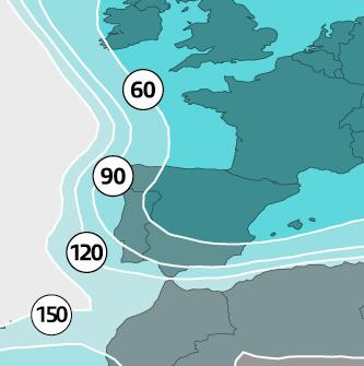

Maar om de Astra 3 in Portugal goed te kunnen ontvangen, heb je eigenlijk een grotere schotel nodig, zie de footprint van de Astra 3 in de bijlage.
Opmerking: ze hebben in de afbeelding van de automatische schotelskew de stand van de lnb wel verkeerd om getekend. In Spanje en Portugal moet die rechtsom gedraaid zijn en in Turkije linksom. Als de skew werkelijk gedraaid wordt zoals in het plaatje, dan begrijp ik wel waarom je in Portugal niets van de Astra 3 kunt ontvangen. Behoorlijk slordig van de fabrikant.
