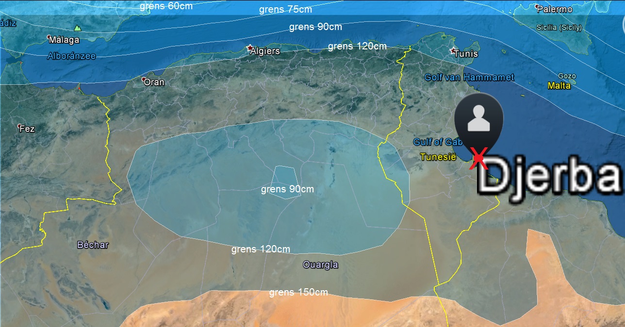

ik woon ook in Tunesië maar op het eiland Djerba, als ik de footprint bekijk zou het moeten lukken, kan iemand mij helpen aub, u mag mij ook een mail sturen op spook@gnet.tn
Je zult wel een schotel van 140cm moeten hebben om de Astra 23,5 te kunnen ontvangen, zie bijlage (aanklikken).

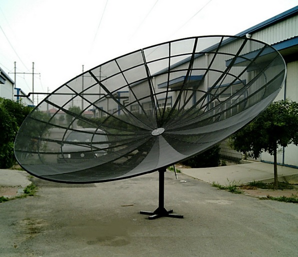

Dank U wel Sprietje, ik heb een schotelantenne van 2m20, het zou dus moeten lukken, binnen veertien dagen komt er iemand om alles in te stellen daar de astra 23 nog niet is afgestemd
Ja blackeyes, een schotel van 240cm maar een schotel van gaas is in principe ongeschikt voor de Ku-band die je voor de Astra 23,5 nodig hebt. Voor de Ku-band heb je een veel nauwkeuriger maatvoering nodig om de signalen goed in focus te krijgen van de kleine Ku-feedhorn. Bovendien krijg je door het gaas ook faseverschuivingen en een slechte kruispolarisatie. Prima schotel voor de C-band.
  • 2 jaren later...
Ik denk dat de schotel op de foto veeleer een 360 cm model is dan een 240 cm.
Ik heb er vroeger ook zo één gehad in de 240 cm uitvoering. Via dezelfde feed ontving ik er zowel de C- als Ku-band mee.
Onbruikbaar voor de Ku-band was hij niet, maar de versterking was inderdaad veel lager dan met een volle schotel van dezelfde afmetingen.
Exacte meetresultaten heb ik niet, maar voor Ku-band ontvangst schat ik dat je hem kon vergelijken met een volle schotel van 150 à 180 cm.
