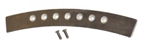

Na even te googelen zag is, dat er op de Nederlandse markt een multifeed-rail wordt aangeboden die speciaal bedoeld is voor de Kathrein CAS90.
Er kunnen 5 lnb's op, en de rail hoort dus gemonteerd op de 2x20-graden kantelbare snuit van de lnb-arm van de CAS 90.
Dus de noodzaak om de hele schotel een skew te geven is voorbehouden aan o.a. een Fuba. ;)
En het probleem van de beperkte mogelijkheid van slechts 3 lnb's is dus inmiddels ook opgelost, zij het niet door Kathrein zelf.

Hé, dat is mooi. Een rail van de Poolse fabrikant Adalbert Sobczynski, de grootste fabrikant van antenne montagematerialen. In de nieuwste PDF-hoofdcatalogus die ik heb, staat die nog niet in bij het hoofdstuk “Multifeed”, wel online. Waarschijnlijk een nieuw product van hun.
Het gaat dus om art.nr.60050 die geschikt is voor de Kathrein CAS 75, CAS 90 en CAS 120.
Wel veel geld, 37 euro voor zo’n metalen stripje.

Nee Eduard07, dat is alleen de prijs voor dat aluminium stripje van 32cm lang, zie bijlage. Maar ik zie dat hij in Duitsland ook al voor ongeveer 17 euro te koop is.

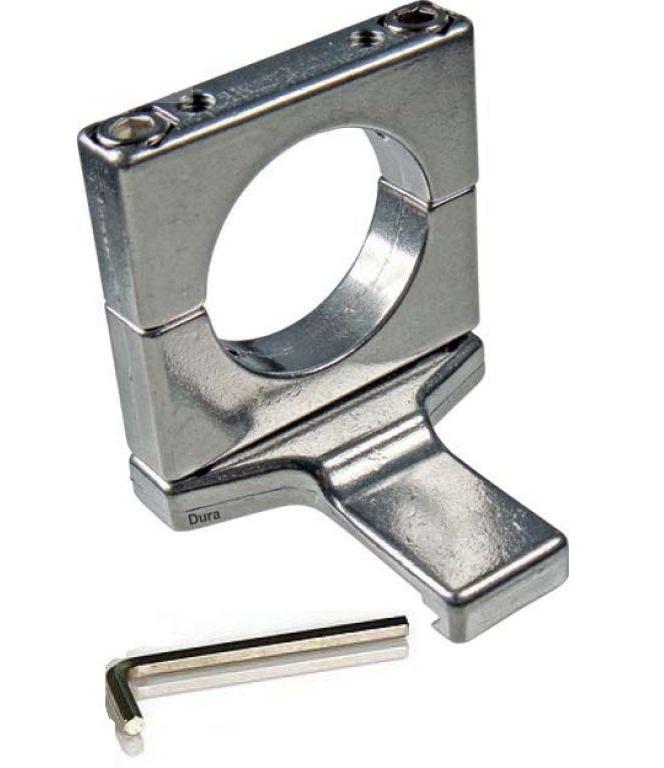

De aluminium lnb-klemmen kosten 9,95, dus voor 4 stuks 20 euro, zie bijlage 2.
