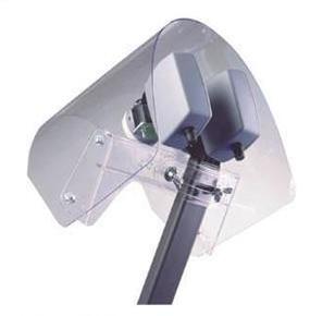

Er bestaat ook nog een een soort paraplu, de zogenaamde paraplot. Dit helpt wel maar je moet je ook bedenken dat de natte paraplu ook wat signalen tegen houdt die nog op de schotel moeten vallen. Als je een voldoende grote schotel hebt die goed staat uitgericht, dan is zo’n paraplot niet nodig.
