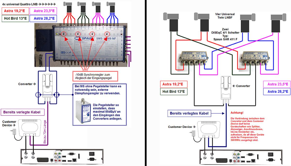

Welke LNB Setup voor 19,2 / 23,5 / 28,2 ? graag advies

Sprietje wat zijn jou ervaringen met de Smart Titanium LNB's ?
Deze kunnen mijn inziens hetzelfde als de Inverto Ultra Black Twin LNB's en hebben zelfs een lagere ruis waarde.
Het prijs verschil is aanzienlijk waardoor ik toch voor een Quad setup zou kunnen kiezen
Racing is in my blood - Ayrton Senna
Als je een Inverto black Ultra Quad wilt gebruiken, kan dat alleen maar op een 110cm-schotel omdat de behuizing flink breed is. Als je Inverto wilt gebruiken op een 88cm-schotel, dan moet je Inverto Black premium hebben.

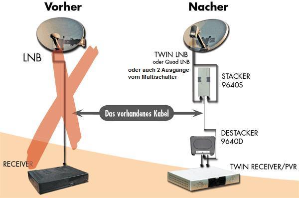

Ik zou de Belden-kabel nemen. Ik heb naar mijn woonkamer dikke tuinslangcoax liggen, naar mijn slaapkamer de Belden H121. Ik merk geen verschil.
Beldenkabel is niet eens duur, dus de dunne kabel is stukken goedkoper dan er actieve apparatuur tussenhangen, en op de hoge frequenties die een stacker/destacker gebruikt heb je waarschijnlijk meer verlies dan in de Belden-kabel.
Bij mij is de totale kabellengte van ontvanger tot LNB ongeveer 25 meter.

ik heb zojuist de totale lengte van schotel/lnb tot ontvanger ruim gemeten en kom op 30 meter uit.
Zal geen probleem moeten zijn dus.
