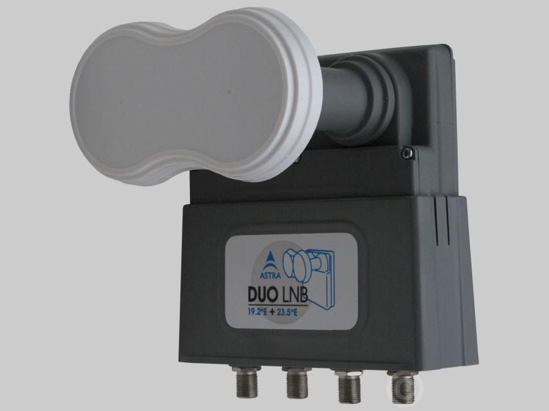

schotel1 Geplaatst: 13 mei 2013 Geplaatst: 13 mei 2013 Bendert, Zoals boven al geschreven zou je beeld moeten hebben. Heb je geen obstakels? Staat de tegelvoet wel goed waterpas? Zoals eerder beschreven kun je het beste de lokale omroep Gelderland (Astra 23.5 poort 2) en BVN (Astra 19.3 poort 1) gebruiken voor het uitrichten. De Duo LNB die op de foto is een LNB voor Astra 19.2 en 23.5. Succes.

Sprietje Geplaatst: 13 mei 2013 Geplaatst: 13 mei 2013 Beste Bendert Het is een duo-lnb Astra 19,2 - Astra 23,5 quattro lnb. Die kan dus alleen maar gebruikt worden in combinatie met een multiswitch. Zie de informatie op: http://www.kathrein.de/de/presse/cont/texte2006/pi0626.htm
