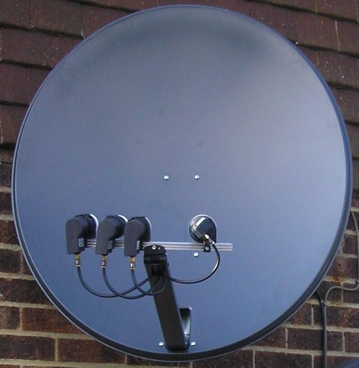

Ook dwingt het de mensen er op te letten hoe ze de schuinte (skew) van de lnb’s instellen. Soms zie je een multirail met meerdere lnb’s waarvan sommige met de wijzers van de klok zijn meegedraaid en andere weer flink tegen de wijzers van de klok staan, soms wel 30 graden of meer. Kijk eens naar de rechtse lnb op de bijlage die ik binnen 2 seconden van internet afhaal. Die staat absoluut verkeerd.
