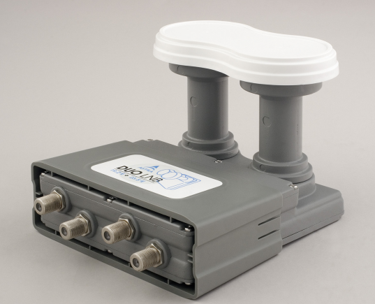

Sprietje Geplaatst: 8 maart 2013 Geplaatst: 8 maart 2013 Beste impactftw Om je goed te kunnen adviseren is het belangrijk eerst je wensen te kennen. Om de Nederlandse gecodeerde zenders te kunnen ontvangen, moet je in ieder geval de Astra 19,2 en 23,5 kunnen ontvangen. Dit gaat het beste en makkelijkste met een duo-lnb. Ik zou dan niet kiezen voor een duo-lnb voor een 60cm-schotel maar voor een duo-lnb voor een 80-85cm-schotel. Deze past het beste op bijv. een Triax 88. Deze heeft meer regenreserve dan een 60cm-schotel. Wil je nu ook graag de Engelse zenders kunnen bekijken, dan moet je ook de Astra 28,2 kunnen ontvangen. Je kunt dan kiezen voor een Triple-lnb op een Triax 64 met vier aansluitingen. Je kunt ook 3 losse lnb’s nemen. Op een 78cm-schotels passen helaas alleen maar smalle lnb’s. Beter is het dan ook om bij 3 losse lnb’s een Triax 88 te nemen. Dan kun je gewone lnb’s nemen met koppen van 60mm. Deze zijn minder gevoelig voor regen dan smalle lnb’s. Geef dus eerst aan of je de vrij te ontvangen Engelse zenders wilt kunnen ontvangen zoals de BBC, ITV enz.

Sprietje Geplaatst: 8 maart 2013 Geplaatst: 8 maart 2013 Beste impactftw Ik adviseer je dan een Triax 88 te kopen en een Maximum AMBQ 24 duo-lnb, zie bijlage. Een Triax 88 koop je al voor €30,49 bij een satellietshop die reclame maakt hier op dit forum. Een Maximum AMBQ 24 duo-lnb quad koop je voor €59,- in Nederland. Dan ben je voor €90 euro klaar en heb je bijna geen kans op uitval bij zware regen. Voor elke ontvanger moet een coaxkabel naar binnen. Voor de VU+ DUO dus twee. De kop van de Astra 23,5 in de klem zetten en de schotel uitrichten op de Astra 23,5. De duo-lnb moet 11 graden schuin staan, d.w.z. de rechter vrijhangende lnb moet 11mm lager staan dan de lnb van de Astra 23,5 in de klem als je in de schotel kijkt.
