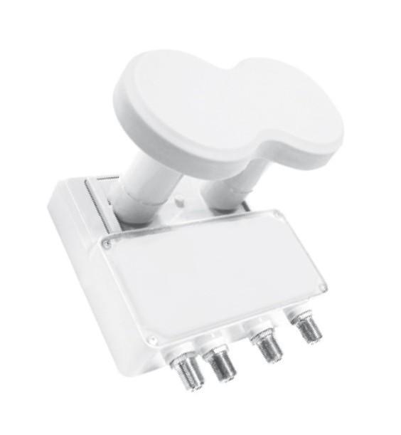

impactftw Geplaatst: 8 maart 2013 Auteur Geplaatst: 8 maart 2013 http://www.***geen-reclame***.nl/ce/nl/product/944080/Goobay-Quad-LNB-Aantal-gebruikers4Wat is het verschil tussen deze lnb en Maximum AMBQ 24 duo-lnb quad?Alleen dit verschil wil ik graag nog weten
Sprietje Geplaatst: 8 maart 2013 Geplaatst: 8 maart 2013 Dat is een prima keuze. Dan heb je echt de maximale regenreserve, nog een stuk meer dan een Triax 78 met smalle lnb’s. Bovendien als je 4 stuks ALPS quad lnb’s gaat plaatsen, dan moet ook de lnb-arm van de schotel weer verstevigd worden want hij kan het gewicht van die 4 lnb’s met de 16 coaxkabels niet dragen. Een nog grotere schotel geeft nagenoeg dezelfde regenreserve. Bij hevig noodweer zal die hooguit een paar seconden langer beeld geven. En de Maximum AMBQ 24 duo-lnb quad is een klasse lnb die in samenwerking met Astra SES ontwikkeld is. De goedkopere Smart duo-lnb quad raad ik je niet aan omdat daar te vaak problemen mee zijn, zie bijlage.

Sprietje Geplaatst: 8 maart 2013 Geplaatst: 8 maart 2013 Beste impactftw Ik had je bericht 19 niet gelezen en mijn antwoord van bericht 20 sloeg op jouw bericht 18. In bericht 19 vraag je wat het verschil is tussen die Goobay Quad-LNB en de Maximum AMBQ 24 duo-lnb quad. Dat lijkt me duidelijk. De Goobay lnb is voor de ontvangst van één satelliet, de Maximum AMBQ 24 duo-lnb quad is voor de ontvangst van twee satellieten.

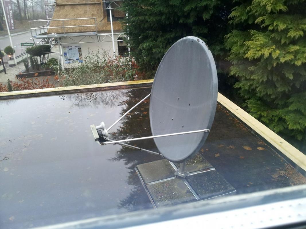

impactftw Geplaatst: 16 maart 2013 Auteur Geplaatst: 16 maart 2013 Aah okee bedankt dan ga ik toch voor de vu+ solo2 en ik heb pas geleden een schotel + mono block met 1 uitgang gekregen die ik ga vervangen door de quad kop die hier werd genoemd in dit topic .. Als ik thuis ben ga ik nog even de schotel opmeten om echt te weten of de kop op deze schotel past!
impactftw Geplaatst: 20 maart 2013 Auteur Geplaatst: 20 maart 2013 Zo ik heb mijn schotel opgemeten deze is: 80 cm in de breedte en 90 cm in de hoogte. is deze geschikt voor de:Maximum AMBQ 24 duo-lnb quad?Gr, Nick
Sprietje Geplaatst: 20 maart 2013 Geplaatst: 20 maart 2013 Beste impactftw Ik heb het even voor je uitgerekend. Beter kan het niet passen deze lnb.
impactftw Geplaatst: 20 maart 2013 Auteur Geplaatst: 20 maart 2013 Dus hij past goed bij deze schotel?
