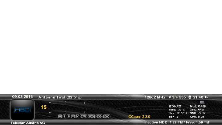

satfanatic Geplaatst: 11 maart 2013 Geplaatst: 11 maart 2013 (aangepast) Kan iemand deze zenders ontvangen ? Ik krijg er wel signaal op maar géén audio ! Antenne TirolOberland2Radio OberlandRadio OsttirolRadio POS *Edit: Op dit moment ook géén signaal meer met Dreambox 7020HD. 11 maart 2013 aangepast door satfanatic vr.gr. Satfanatic, 2x DM 500HD 1.6, 1x DM 7020HD OE 2.0,

icesat Geplaatst: 23 maart 2013 Geplaatst: 23 maart 2013 (aangepast) Kan iemand deze zenders ontvangen ? Ik krijg er wel signaal op maar géén audio ! Antenne Tirol Oberland2 Radio Oberland Radio Osttirol Radio POS *Edit: Op dit moment ook géén signaal meer met Dreambox 7020HD. Ik heb 15,1dB signaal op deze radiozenders maar ook geen geluid op dreambox. Audio geeft AAC-HE aan. Misschien kan dreambox nog geen HE-AAC coding verwerken. Streamen lukt dan wel. Ik kan de 5 radiozenders naar Media Player Classic streamen. Dan geven ze allemaal geluid. (VLC geeft geen geluid op de zenders, MPC-BE wel) 23 maart 2013 aangepast door icesat
