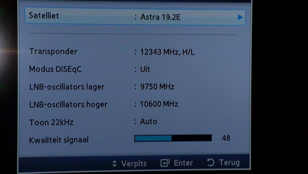

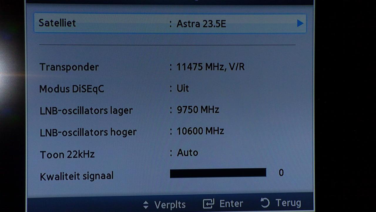

corsak Geplaatst: 17 maart 2013 Auteur Geplaatst: 17 maart 2013 Hallo alvast bedankt voor de reactie ik heb even gekeken maar er staan wel wat hd zenders in maar maar geen nederlandse b.v ned 1 ned 2 ned 3 of sbs rtl4 5 of 7 tv noord en tv friesland tv gelderland en zo mis ik ook maar er staan er wel een paar tussen zoals sport1hd sport1plus hd vox hd rtl hd enz . Heb er even 2 fotos bij gedaan en ik denk dat het niet klopt heb de 23.5 staat op 0.
Tonskidutch Geplaatst: 17 maart 2013 Geplaatst: 17 maart 2013 hoezo diseqc uit? je hebt toch twee sat posities? ciao Peter Gunn, the Twang Mix The Art Of Noise
corsak Geplaatst: 17 maart 2013 Auteur Geplaatst: 17 maart 2013 OKe doe zet hem aan maar moet ik hem dan ook nog verzetten op 1-2 3-4 5-6 of zo en waar is dit voor . Is er niet ergens een boek of zo waar men eens duidelijk uitlegt hoe het met die sat toestanden werk vind het nog al moeilijk al die dingen en getal.len
Tonskidutch Geplaatst: 17 maart 2013 Geplaatst: 17 maart 2013 (aangepast) ik vermoed, dat het 1-2 een aantal satelliet posities betreft jij schreef je hebt 19,2 en 23,5 OOst dus dat lijkt 1-2 dan is wellicht enkel de volgorde nog een raadsel aan de schotel 19,2 eerst of 23,5 eerst nu ja 2 maal testen dus. 17 maart 2013 aangepast door Tonskidutch Peter Gunn, the Twang Mix The Art Of Noise

Moderator ceesv Geplaatst: 17 maart 2013 Moderator Geplaatst: 17 maart 2013 Hallo.... Oja heb een sat schotel van technisat multytenne. T DISEqC A (1) = Astra 19,2 oost DISEqC B (2) = Hotbird 13 oost DISEqC C (3) = Astra 23,5 oost DISEqC D (4) = Astra / Eurobird 28,5 oost Gaat niet bestaat niet! 65" 4-K OLED, Vu+ Duo 4K SE BT, Vu+ Solo 4K, Rebox-8500, Rebox-8000, Wavefrontier T-90, Satlook Digital NIT, Megasat HD5 Combo Gebruik je een advertentie blocker? Maak dan een uitzondering voor onze website. Zonder advertentie (inkomsten) kan deze site niet voortbestaan.
corsak Geplaatst: 17 maart 2013 Auteur Geplaatst: 17 maart 2013 ja die schotel heb ik maar wat moet ik met die getallen doen sorry maar ben nieuw hier en heb er eigenlijk geen verstand van.
Tonskidutch Geplaatst: 17 maart 2013 Geplaatst: 17 maart 2013 o ja, goed gezien ceesv Peter Gunn, the Twang Mix The Art Of Noise
Moderator ceesv Geplaatst: 17 maart 2013 Moderator Geplaatst: 17 maart 2013 In het Disecq /satelliet menu van je ontvanger deze waarden ingeven. In je technisat schotel zitten 4 koppen, voor elke satelliet positie een. Hiermee weet de ontvanger welke kop hij voor welke satelliet moet activeren. Gaat niet bestaat niet! 65" 4-K OLED, Vu+ Duo 4K SE BT, Vu+ Solo 4K, Rebox-8500, Rebox-8000, Wavefrontier T-90, Satlook Digital NIT, Megasat HD5 Combo Gebruik je een advertentie blocker? Maak dan een uitzondering voor onze website. Zonder advertentie (inkomsten) kan deze site niet voortbestaan.
