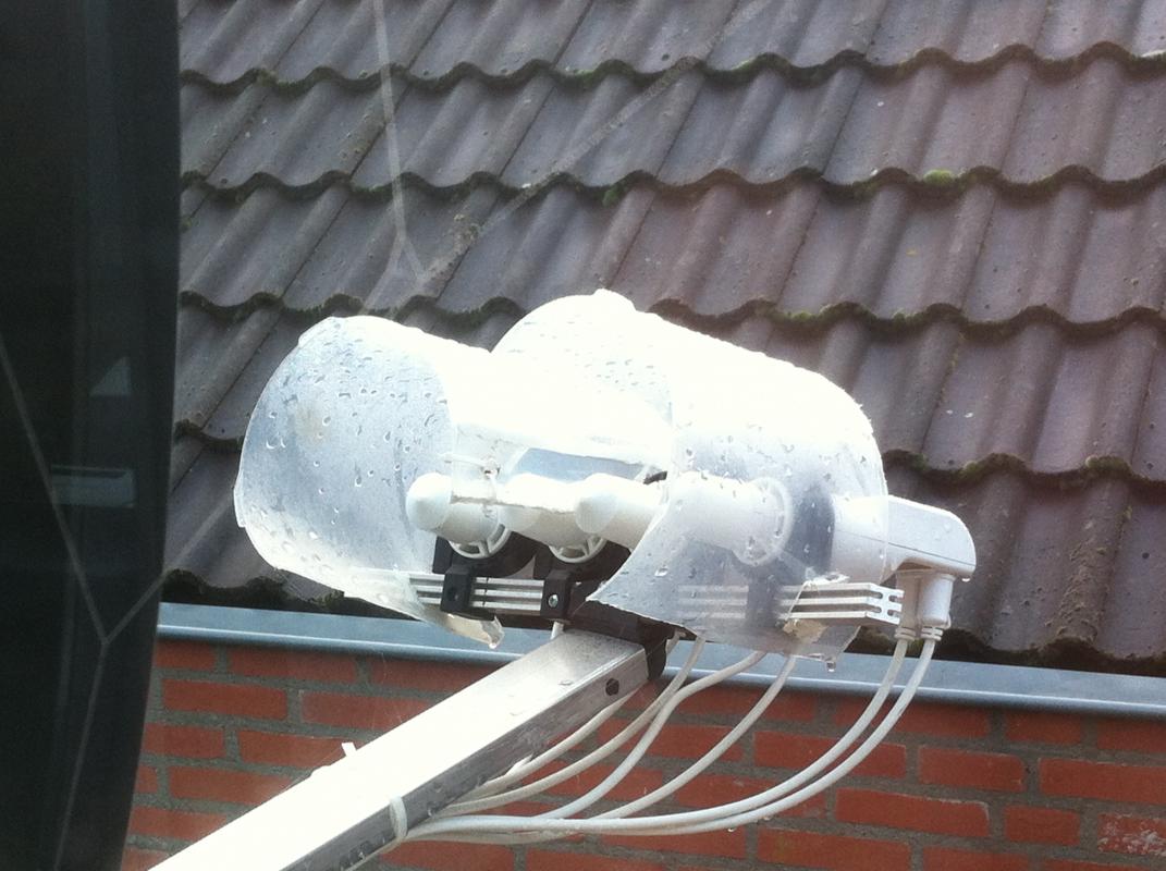

triax 78 is prima
maar die rocket feed lnb's moet je nooit aan beginnen
ik heb ze zelf gehad op een 88 triax en zelfs met een regenscherm erop maar nog viel het beeld me weg na een goeie regenbui
zie foto
die venton's switch zijn wel goed maar ik heb ze inmiddels ook vervangen omdat ik een t90 heb gehaald

ik denk dat die Inverto Black Multiconnect single dito werken als de venton's rocket
ook met de eerste regenbui je beeld weg

De Inverto Black Multiconnect moet je nooit nemen, ook de vernieuwde uitvoering niet. Met wat regendruppels op de kop heb je grote kans dat de zwakke zenders al wegvallen.
