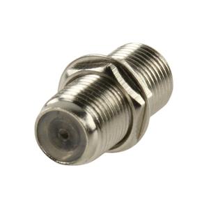

Lijkt me meer op een stukje huisvlijt icm een F-connector koppelstukje.

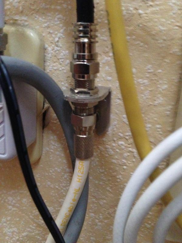

Men pakke een stukje staal, maak dit stukje op maat d.m.v. zaag of flex. Braam het af.
Men boort er twee gaten in, één bedoeld voor een verbindingsstukje f-konnektor en één bedoeld voor montage d.m.v. een schroefje in de muur.
Daarna buigje het stukje metaal even 90 graden, zodat het een haaks bevestigingsbeugel wordt.
Verder heb dan nog een f konnektor verbindingsstukje nodig ( verkrijgbaar bij de sateliet specialist ) met een bijpassende moertje.
En klaar is Kees !!
