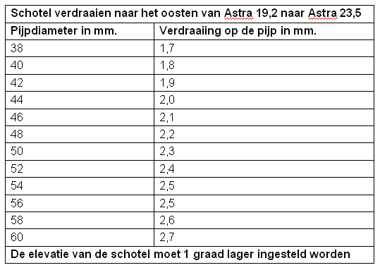

Sprietje Posted March 31, 2013 Posted March 31, 2013 Beste hansputters Hierbij een tekening van een duo-lnb met satelliet-aanduiding:Je schotel staat op de Astra 19,2 uitgericht zoals ik het begrijp. Je moet je schotel dus iets naar het oosten verdraaien. Je kunt de tabel gebruiken om te zien hoeveel mm. je hem over de mast moet verdraaien.
hansputters Posted March 31, 2013 Posted March 31, 2013 (edited) Heldere uitleg, dank jullie allen! Jammer, ik dacht m.b.v. het malletje snel klaar te zijn..... Maar met de bijgevoegde handleiding moet het te doen zijn. En mocht het niet lukken dan is de sat-boer snel gehaald. nogmaals mijn dank edit: @dastdast: ja, ik heb een eigen zenderlijst (o.b.v. Astra 1 en 3), gemaakt met Dreamboxedit Zal, voorafgaand aan het klimwerk, eerst een nieuwe maken en daarbij ook 28,2 in de zenderscan meenemen. dank je voor de nuttige tip! Edited March 31, 2013 by hansputters
