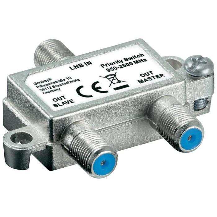

Ja dat kan met een zgn ""sat--priority"" schakelaar.
Deze heeft 1 ingang(coax vanaf je schotel) en 2 uitgangen,
een master en een slave-uitgang. Zelf heb ik dit werkend
op mijn slaapkamer. De master-uitgang verbind je met je
eerste ontvanger, als deze box uitstaat of in standby is de
slave-uitgang te gebruiken. Je hebt dus NOOIT tegelijk
signaal op beide ontvangers.

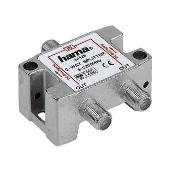

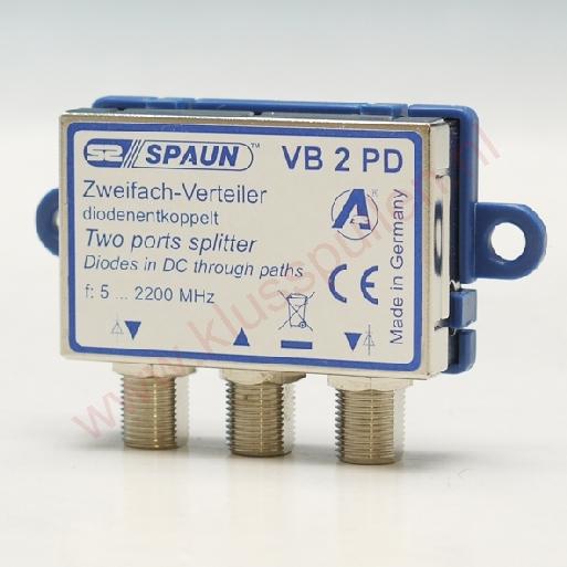

Wat is een f-splitter?
Is dat afbeelding 1 of is dat afbeelding 2 en 3?
Bij beide gaat gewoon de voeding door de kabel. Bij afb. 1 heb je een impedantie misaanpassing, daar
moet je dus nooit voor kiezen. Afbeelding 2 en 3 is beter maar ook niet ideaal want als de twee tuners gelijktijdig aan staan, kunnen deze tuners verschillende voedingsspanningen afgeven.
De beste oplossing is inderdaad een sat priority switch, zij bijlage 4.
