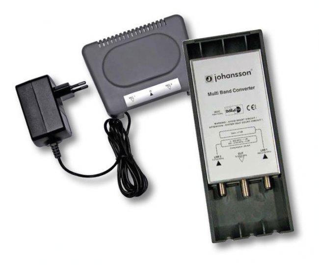

Nou, dan is een Johansson Stacker De-Stacker 9640-kit dé ideale oplossing, zie bijlage.
Dan gebruik je alle vier de uitgangen van je lnb’s.
Twee uitgangen koppel je bij de schotel op de Stecker en in de slaapkamer worden de twee samengevoegde signalen weer gescheiden door de DeStacker. Dan gaat er één aansluiting naar je slaapkamer en één aansluiting naar je werkkamer.
Nu kun je volkomen onafhankelijk in beide kamers TV lijken.
Ok, daar had ik nog niet aan gedacht want ik heb deze Johannsson DeStacker op jouw advies al in januari voor mijn caravan in Spanje gekocht, dit in feite voor een gelijksoortig probleem.
Ik zal die binnenkort uit mijn caravan halen en dit eens aansluiten en uitproberen.
Bedankt voor de tip, had ik eigenlijk zelf kunnen bedenken.
