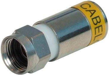

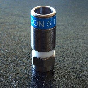

Cabelcon F-56 CX3 5.1 - blau - F-Stecker RG6 Compression (zeer geschikt voor o.a. h125/koka799)
En natuurlijk de zeer dure tang wat in Nederland je 100 of zelfs 200 euro kost. Maar in Duitsland te krijgen voor zelfs onder de 20 euro.
Cabelcon CX3 Pocket Tool Verpresswerkzeug / Kompressionszange RG 59/6 F

Connectoren zijn zeer belangrijk. Zonder de voordelen te noemen van compressie f-conn. , zeg nou zelf zo'n ouderwetse indraai f-conn heeft jouw toch nooit een goed gevoel gegeven. De verbinding is altijd op goed geluk, denk aan de braids die kapot gedraaid kunnen worden en ze zijn zeeeeer ongeschikt voor buiten. En dan heb ik het nog niet eens over de technische specs. maar alleen voor de robuustheid een must. Ja klopt ik heb ook jaren met normale f-conn gedaan maar zeg nou zelf een dure h125 kabel met zo'n ouderwetse f-conn staat gelijk met problemen en sat kabel uit een bouwmarkt. Het werkt maar iedereen weet dat het geen moeite waard is om zo'n kabel te gaan kopen. En zo is het ook met F-conn.

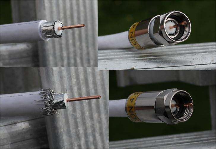

Mij gaat het niet om signaalwinst maar meer om signaalbehoud. De crimpconn. wordt als het ware m.b.v. een binnen cilinder tussen de braids en de delitrium? geplaatst. De connector zelf is vocht vast en weersbestendig. Dit is in combinatie met een goede kabel een garantie voor signaalbehoud voor tientallen jaren. Het is gewoon zonde van je tijd en ergernis om wel goede diseqc switch zoals spaun en een goede kabel zoals koka799/belden h125 te gebruiken maar geen goede connectoren zodat de installatie net niet af is. Alleen de lnb moet misschien na tien jaar vervangen worden waarschijnlijk door vocht. Het belangrijkste van dit alles is dat mijn installatie 6 maanden later even nieuw is als vandaag en dat door afgeschermde kabels d.m.v. slagvaste pvc buis en zeer goede connectoren.

CAPS bedankt voor de links! heb voor 7 tientjes tang en een sloot compressie connectoren besteld, geen stukgedraaide mantels meer en optimale impedantie

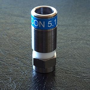

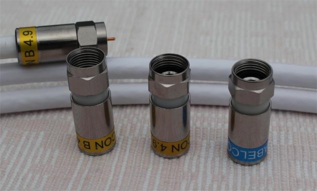

De compressie tangen voor de cablecon connectoren zijn inderdaad erg duur in Nederland. Hou bij de keuze van deze compressie F-connectoren wel rekening met de dikte van je "inner conductor". bij de koka799 en Belden is dat een diameter van 4,8 a 4,9mm. En de standaard regel bij compressie connectoren is dat je bij de keuze van de connector je 2mm erbij op moet tellen.
Dus voor koka799 hirschmann coax en voor de Belden H125 coax is de Cabelcon F-56 CX3 5.1 connector de juiste maat.
Dus niet deze connectoren;
