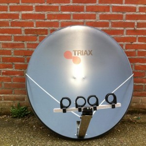

johnbijn Geplaatst: 12 mei 2013 Geplaatst: 12 mei 2013 Hallo Heren, heb vandaag een schotel geplaatst met 4 asat lnb's 13e19,2e 23.5 e 28,5 e. Heb nu dat lnb 19,2 en 23,5 tegen elkaar ziet. maar19.2 heeft 77% snr en 97% Agc 23.5 e ook op 78% snr en 97% agc . Maarraar is dat 13e en 28 e ook tegen de lnb's aan zitten. Dus alle LNB'szitten tegen elkaar? Heb een schotel van 80cm . heb de strip ook schuingezet. ( 13e en 28,5e hebben 76% en ook Agc van 97% ) IK DENK zelf datde koppen van de LNB's te groot zijn om beter af te stellen. ik zit op51.20.50 N en op 5.33.112E. HOE KAN ik de SNR nog beter krijgen?

Sprietje Geplaatst: 12 mei 2013 Geplaatst: 12 mei 2013 Beste johnbijn Ik kan de afstanden zoals ze moeten zijn precies voor je uitrekenen maar dan moet ik wel wat meer gegevens over de schotel weten. Als het een Triax-schotel betreft even aangeven of het een triax 78 is van 70cm breed en 78cm hoog op de spiegel gemeten. Is het een andere schotel, dan zou ik graag weten hoe ver de voorzijde van de middelste lnb van de schotel af staat op 40% van de hoogte van de schotel gemeten vanaf de onderzijde.
johnbijn Geplaatst: 13 mei 2013 Auteur Geplaatst: 13 mei 2013 (aangepast) Hallo Allemaal , heb een ASAT schotel 80cm, asat singel lnb 0.1db ,multiblock trax/asat disqec sw (chess) heb een Vu duo box. De strip heb ik als je voor de schotel staat rechts naar beneden gedaan Heb ook al de twee buitste lnb geheel naar buiten gedaan en langzaam naar binnen geschoven. Pas toen ik bijna tegen de lnb van 19,2 en 23,5 had ik beeld? 76% 13 mei 2013 aangepast door johnbijn
blackeyes Geplaatst: 13 mei 2013 Geplaatst: 13 mei 2013 ik denk dat je een 78 cm schotel hebt en daar zijn die lnb's te groot voor maar sprietje ken je hier exact antw op geven vu duo//vuduo2//mutant hd51 4k // 65 inch lg4k 2 keer gibertini 100 // t90 // triax 88
Sprietje Geplaatst: 13 mei 2013 Geplaatst: 13 mei 2013 De schotel die jij hebt is waarschijnlijk een SAB-fabrikaat dat weer een clone is van een Triax 78. Daarvan moeten de lnb’s op de volgende maten staan, gemeten aan de voorzijde van de lnb van middelpunt tot middelpunt: Tussen de Hotbird 13 en Astra 19,2 = 69,5mm Tussen de Astra 19,2 en Astra 23,5 = 47mm Tussen de Astra 23,5 en Astra 28,3 = 50,5mm Het is mij niet duidelijk om welke lnb het gaat maar als ze een kopdiameter hebben van 60mm, dan kun je het wel vergeten. Dat gaat alleen bij een grotere schotel zoals zij die noemen een 100cm-schotel.Als je smalle lnb’s gebruikt, gaat het wel lukken maar die zijn weer gevoelig voor regendruppels dus daar zou ik nooit aan beginnen.
johnbijn Geplaatst: 13 mei 2013 Auteur Geplaatst: 13 mei 2013 hallo lnb is AS811 met een kop dia van 55mm. ik meet aan de kop zijde van de LNB 19.2/13 55mm Dan lijkt me kop te groot van deze LNB
johnbijn Geplaatst: 13 mei 2013 Auteur Geplaatst: 13 mei 2013 Hallo allemaal ook ter info: heb de klem achter tegen LNB geplaatst, bij het witte vlak.
Sprietje Geplaatst: 13 mei 2013 Geplaatst: 13 mei 2013 (aangepast) Beste johnbijn Ja, ook een kop van 55mm is te groot voor je schotel. Vandaar dat je alle koppen strak tegen elkaar moet zetten en je nog geen ideale ontvangst hebt.69,5+ 47+ 50,5= 167mmVier koppen van 55mm tegen elkaar is 165mm hart op hart. De afstanden tussen de Astra 19,2, 23,5 en 28,2 kloppen dus niet.Waarom zet je de lnb niet halverwege zijn axiale instelling? Dat is in het algemeen de beste afstelling. 13 mei 2013 aangepast door Sprietje
