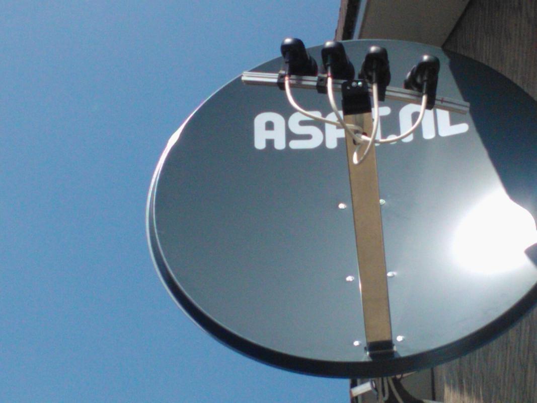

Beste johnbijn
Dit zijn prima waardes. De Hotbird, Astra 23,5 en 28,2 allemaal rond de 83% en de Astra 19,2 zoals ook niet anders te verwachten een stuk hoger met 93%.
Ik denk dat heel veel mensen niet aan deze waardes komen want het ligt er maar helemaal aan met welke satellietontvanger je die waarden meet.
Veel tuners zullen 10% minder aangeven.
Dus ben tevreden met deze waardes.

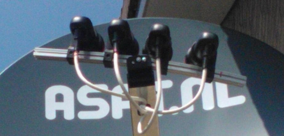

Je rail staat nu 13 graden schuin. Hij zou 10,26 graden schuin moeten staan. Dat is 2.74 graden te schuin. Je kunt hem dus iets minder schuin zetten maar veel winst zul je daar op de buitenste twee lnb’s niet mee halen. Misschien 3%.
Voor de rest staat alles goed zo te zien.
Ik zou me geen zorgen maken met de waardes die jij binnen haalt.
De schotel die jij hebt is waarschijnlijk een SAB-fabrikaat dat weer een clone is van een Triax 78.
Daarvan moeten de lnb’s op de volgende maten staan, gemeten aan de voorzijde van de lnb van middelpunt tot middelpunt:
Tussen de Hotbird 13 en Astra 19,2 = 69,5mm
Tussen de Astra 19,2 en Astra 23,5 = 47mm
Tussen de Astra 23,5 en Astra 28,3 = 50,5mm
Het is mij niet duidelijk om welke lnb het gaat maar als ze een kopdiameter hebben van 60mm, dan kun je het wel vergeten. Dat gaat alleen bij een grotere schotel zoals zij die noemen een 100cm-schotel.
Als je smalle lnb’s gebruikt, gaat het wel lukken maar die zijn weer gevoelig voor regendruppels dus daar zou ik nooit aan beginnen.
Ik heb 4 lnb's van het merk Smart geplaatst op een schotel van 78 cm, helaas heb ik bij astra 23.5 geen signaal wel bij 19.2, 13 en 28.5
Zou je me kunnen adviseren ik ben aan het overwegen om eventueel een dunnere LNB te nemen of een schotel van 88 cm of 110 cm.
Ik hoor graag van je.
Isoefian
De Smart Titanium lnb’s hebben een kop van 60mm. Die passen niet op een Triax 78. Dan zul je voor de Astra 23,5 een smalle lnb moeten nemen.
Smalle lnb’s zijn echter wel gevoeliger voor regendruppels op de kop. Ik zou daar zelf niet voor kiezen en toch zeker niet voor de Astra 23,5 dat toch al een zwakke satelliet is.
Beter is een Triax 88 te nemen. Die koop je al voor €35,- en daar kunnen de Smart Titanium lnb’s wel op.
